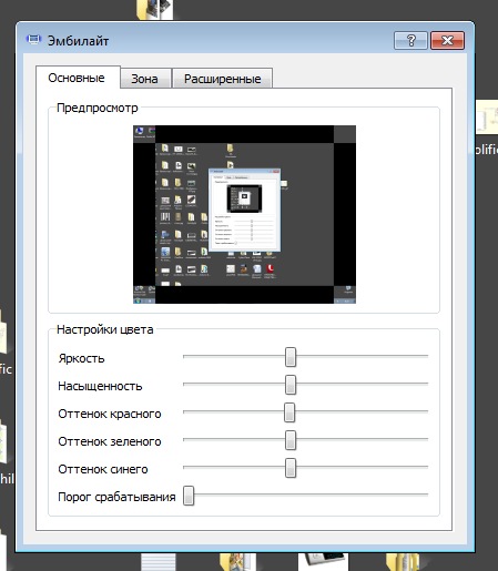

    По умолчанию Re: Фоновая подсветка телевизора Ambilight
    Черного цвета

  9. #249
    Пользователь Аватар для Eraser
    09.12.2010
    62
    209
    Черного цвета
    а если настройками цвета "поигратся"
    Проверил последнюю версию, заработала .
