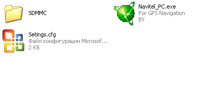

    Dj Gluk
    Как можно сделать exe файл, как с Навителом?

    Цитата Сообщение от spol81 Посмотреть сообщение
    Dj Gluk
    Вариант первый на любом знакомом тебе языке программирования написать программ которая запускает эмулятор с параметрами из файла .cfg Я использовал Mediachance Multimedia Builder v.4.9.8.13 простейший скриптовый конструктор со своим довольно специфическим языком, но это больше дело привычки.
    Второй вариант более простой но и более ограниченный: довести до ума .cmd файл запуска и найти в инете cmd2exe компилятор. на выходе получите exe файл но к сожалению он не будет читать настройки из файла конфига загрузки.
    Сейчас пока нету времени cамому перестраивать свои исходники с CE5 на WM. В ближайшее время, если скорость работы рома устраивает, соберу похожий ехе такой как для навитела.
