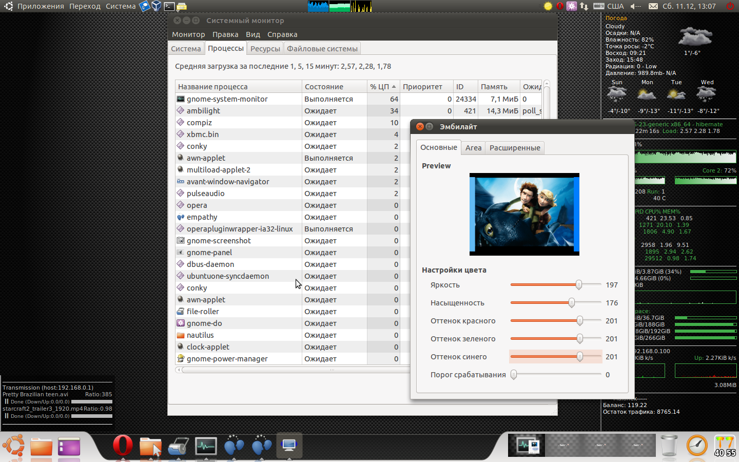

    в линуксе (тестировал в Ubuntu) все как-то лучше(см. рис.):
    -со вторым монитором работает(вторым подключен телик)
    -моргания курсора не заметил
    -ресурсов жрет немного, на общей работе системы не сказывается, даже при просмотре HD (нагрузка идет на видео, используется VDPAU)
    переходите на линукс
