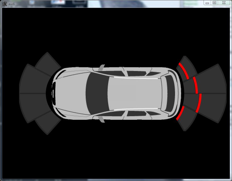

    Вышла тестовая версия пакета 2.0.200 - http://novorado.com/pusb/parking-assistant-2.0.200.exe, которая содержит новую программу Audi (глагол слушай, на латыни). Это копия штатного интерфейса Audi Q7, огромную помощь в изготовлении которого оказал уважаемый Dmitriyg.
    Отличительная особенность - простой очень интерфейс, работает на настройках предыдущей программы, только пикает, приспосабливается к размерам любого экрана.

    Ну что - очень приятственно! Хотелось бы еще узнать - есть ли возможность нажатие хоткея, для автоматического перехода в окошко парктроника и выход из него после пропадения питания на парктронике\ках (в iCar DS очень пригодится) и варианты "скина" только для заднего парктроника , ну и совсем уж придираюсь - возможность менять контуры машинки!
    Респект! Жду денег за халтурку - от этого зависит вариант заказываемого мной парктроника. Удачи - незабрасывайте проект.

    Окно сейчас поднимается при наличии сигнала с парктроника, народ реализует по разному, физическую кнопку, от задней передачи и тп.
    Проще всего подрулевой кнопкой пускать, кинуть два провода от акссесуара.
    Запитывание от программы потребует установки пары реле, оптопар, схемы развязки (что бы задние фонари не зажигать вместе с парктроником). Над этим пока думаем, без сроков и обещаний.
    Картинку, сектора можно будет менять. В старой тоже можно программе.

    Я не про это. Поднимать программно - нафих ненадо. Я про то, что было бы неплохо после поднятия парктроника отправлять в комп по USB какой-нить хоткей и опосля отключения другой.
    Ща прогу качну посмотрю - может это я туплю со страшной силой и на самом деле все есть, просто по видео - непонятно...

    Посмотрел видео. Последнее с настройкой у меня на работе неказало - теперь стало все понятно. В последнем видео конечный вариант (аля Ауди)?

    Нет, там есть еще несколько ошибочек. Без парктроника, не будет работать, демо режим не реализовали пока, не до этого.
