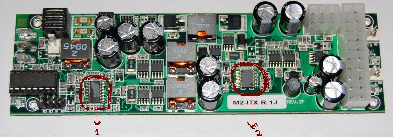

    У меня сгорел такой блок питания! точнее одна из затертых микросхем. где можно узнать что за микросхемы?

    покажи на фото какая микросхема тебя интересует.

    первая микросхема греется а вторую на всякий случай спрашиваю!!!

    1-это LM260.. дальше не помню
    2-это LTC3780
    2-это LTC3780
    нельзя ли уточнить как нибудь?
