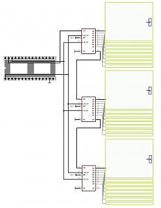

    схема

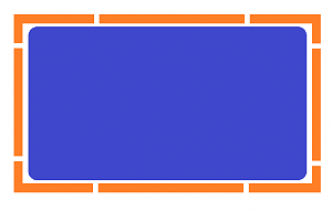

    Распределение зон

    В моем повторении данного кода не загораются 3 светодиода, которые висят на Q2 каждого 74hc595. В чем может быть проблема?

    Tarko, проверь плз, остальные по отдельности загораются и гаснут корректно?
