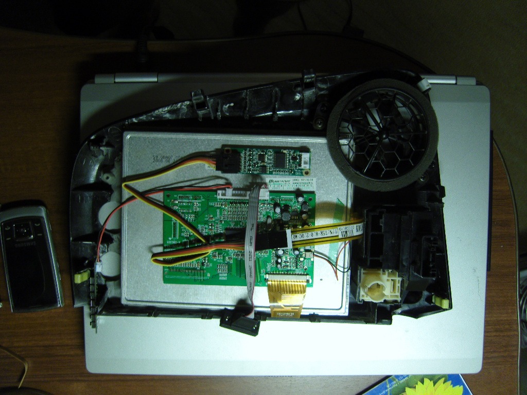

    Собственно такая вата: приобрел на форуме моник с тачем и контроллером тача etp4500ug-b, закинул дрова http://kiosksoft.ru/drivers/more/342ZTNTF, однако, калибруется криво, т.е. ближе к левому нижнему углу точно, чем правее, уползает по диагонали вверх к правому углу. ХЕЛПП!

    В комплекте с тачем должен быть пятипиновый переходник. Попробуй с ним откалибровать.

    В поряде у тебя тач, та же ерунда у меня происходила. Провод-переходник на фотке, слева в контроллер тача воткнут (такой желто-красно-черный). Обрати внимание, что у него два провода перевернуты.

    У меня три перевернуты, попробовал переставить их, после калибровки вобще херня какая то, при нажатии в движении курсора ни какой логики.
    Какие провода по цветам у тебя перевернуты?

    все как здесь

    У меня желтый и оранжевый перевернуты. Это и видно на картинке.

    То есть у тебя сейчас провода стоят как на картинке?
