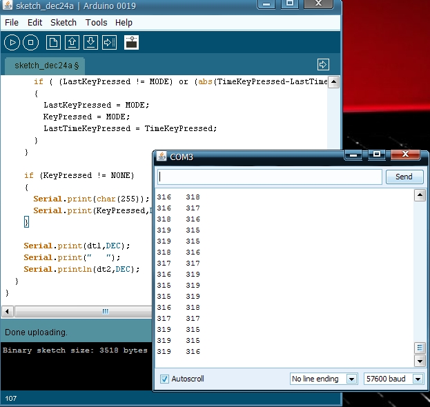

    Я подключил от руля два провода один на землю а второй к андроино поставил сопротивление 1.1 кило ом всё как на схеме но в конфиг кейс у меня все кнопки выдают одно и тоже значения (121) в чём может быть проблема?

    Попробуй загрузи из вложений скетч, открой окно "serial monitor" , понажимай на кнопки и посмотри, какие значения отображаются при нажатии кнопок? Автохоткей при этом не запускай.
    Я бы для начала проверил тестером какие сопротивления выдает при нажатиях на кнопки

    Я проверил он даёт разное сопротивление 318 338 кило ом когда я попытался включить скетч вылетела ошибка на слове install
  10. #210
    По умолчанию Re: Управление рулевыми кнопками при помощи Carduino.
    318-338 ком очень много, такие сопротивления на кнопках не бывает
