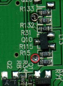

    А может быть что-нибудь со схемой переключения в самой плате монитора?
    Там ведь стоит какой-то транзистор, пара резисторов... Может они?
    Я тут сфотографировал узел, который по моему мнению ответственный за переключение. Красным выделена точка припайки зеленого проводка (с обратной стороны платы).
    Еще вопрос: - Эта точка должна иметь контакт с ножками резисторов R15 и R115?
    Дело в том, что зеленый проводок я сам перепаивал на другую сторону платы (он у меня отлетел) может что и нарушил в схеме.

    Ларчик просто открывался!!! Немножко я тормознул с подачей питания на зелененький проводок. Оказывается, если схема питания собирается на столе (не в автомобиле), то необходимо кроме к "+"12V зеленого провода, подавать еще "-"12V на массу монитора. Короче все заработало. Ну я и тормоз.
