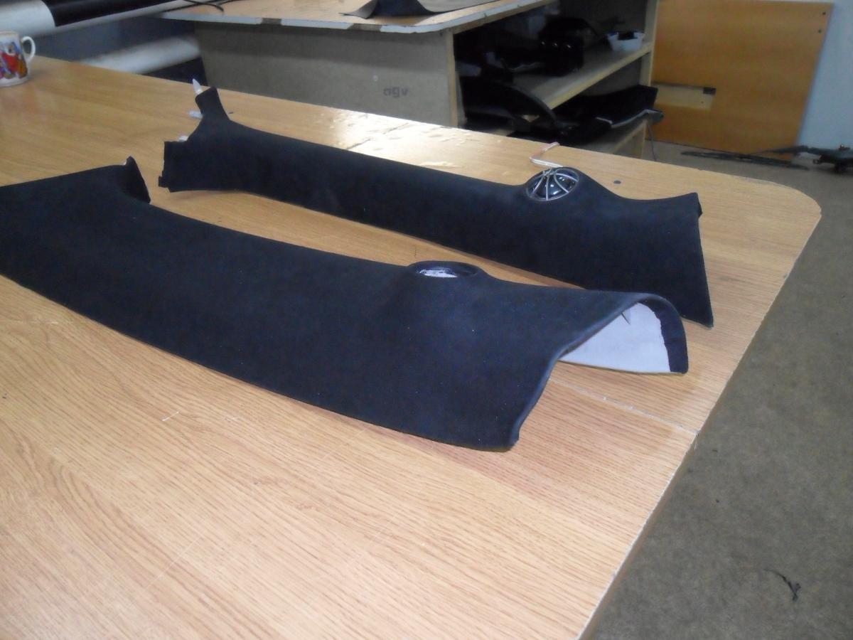

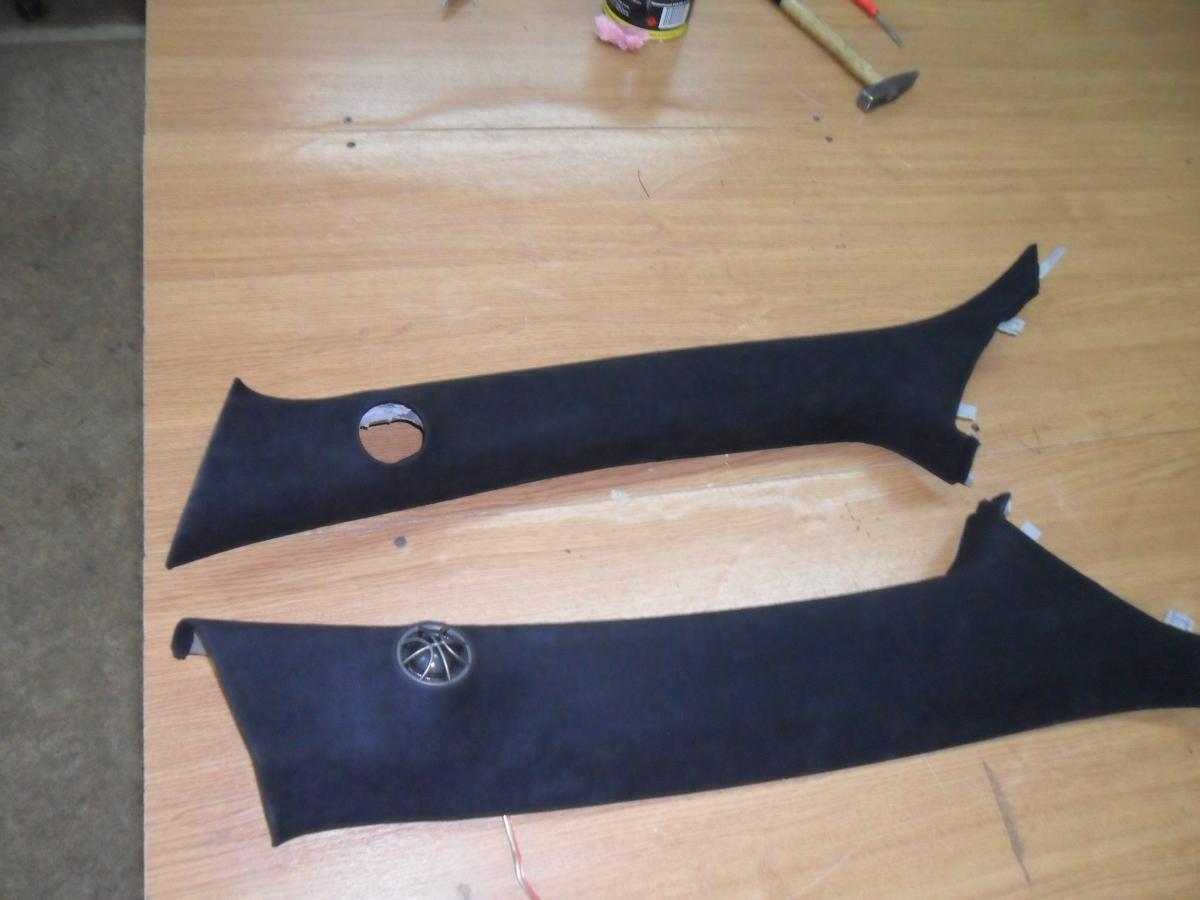

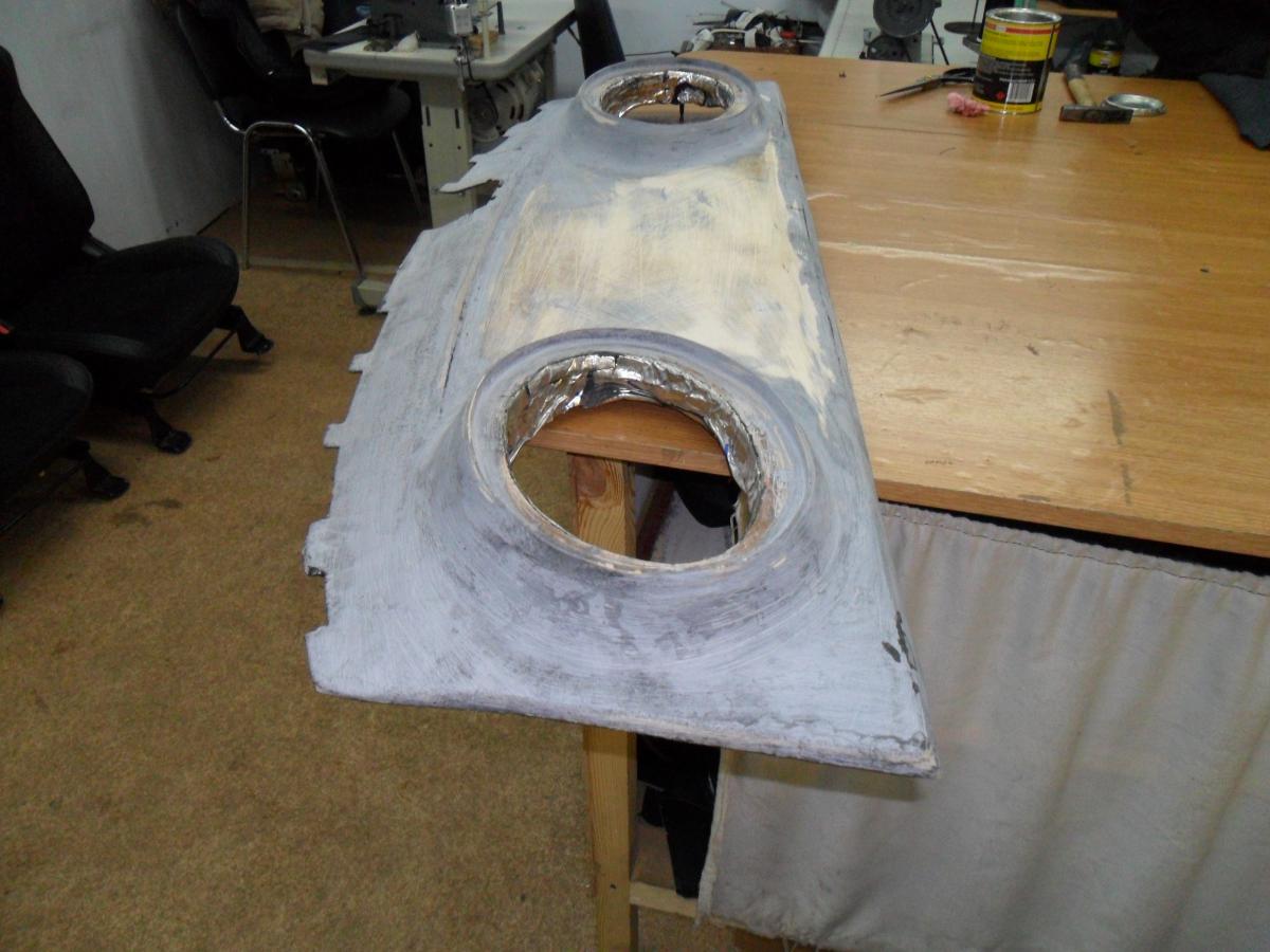

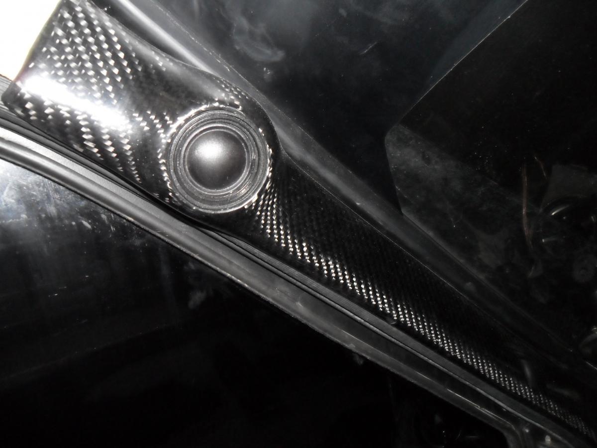

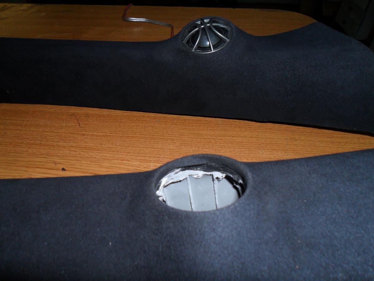

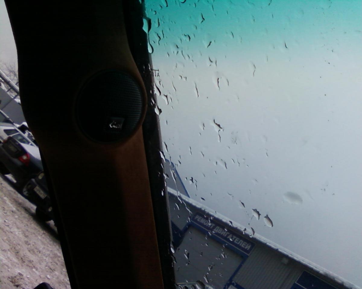

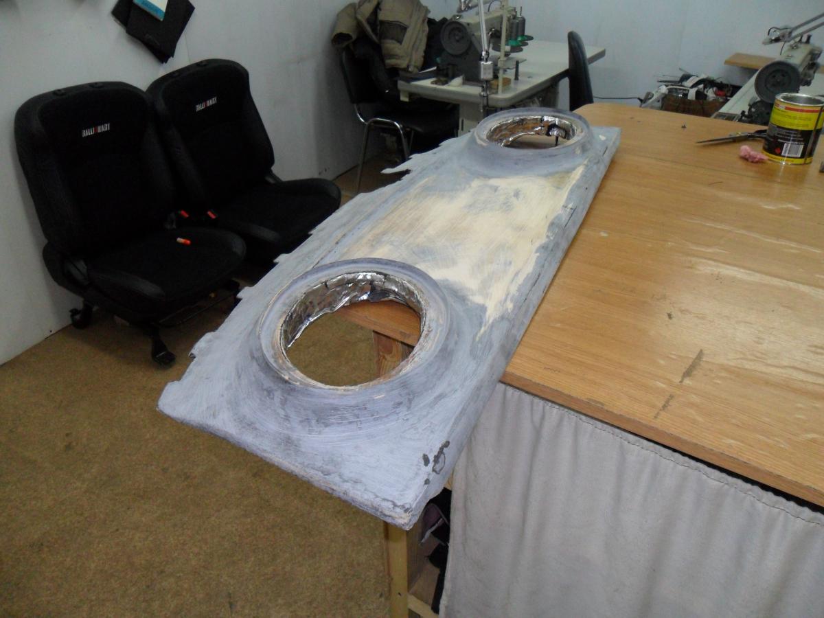

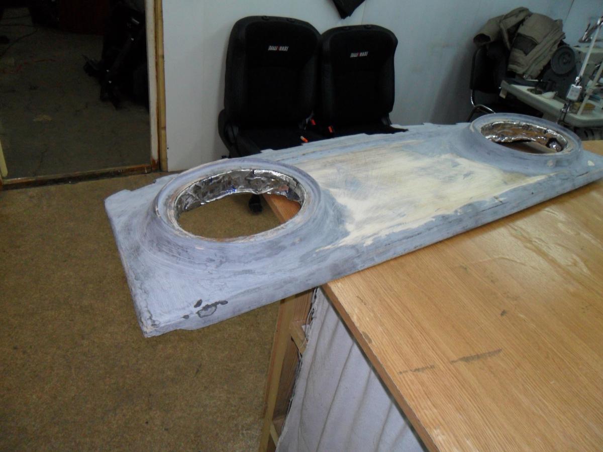

    немного последних событий
    стоечки из карбона для ваз2109
    полка аккустическая для ниссан сильвия (под карбон)
    пищалочки в аутлэндэр мицу.

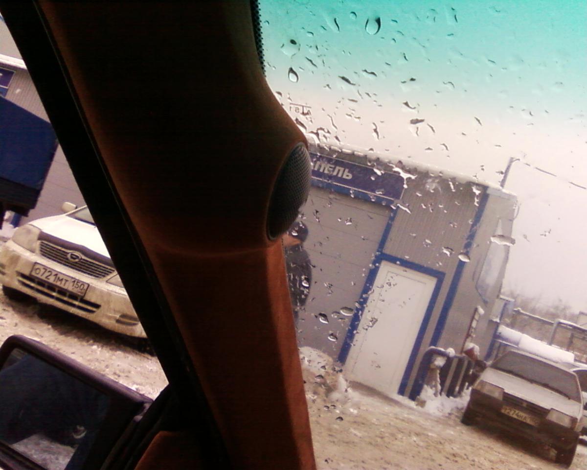

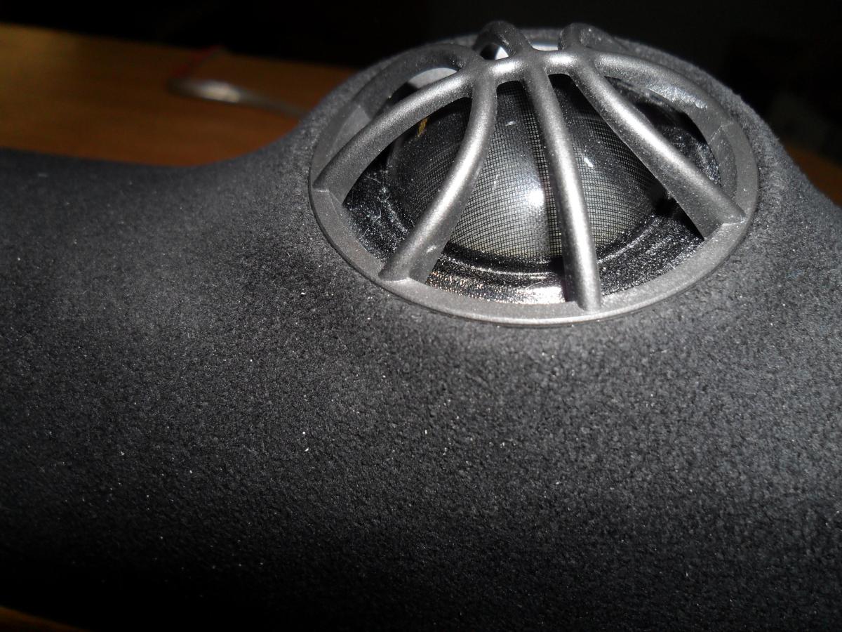

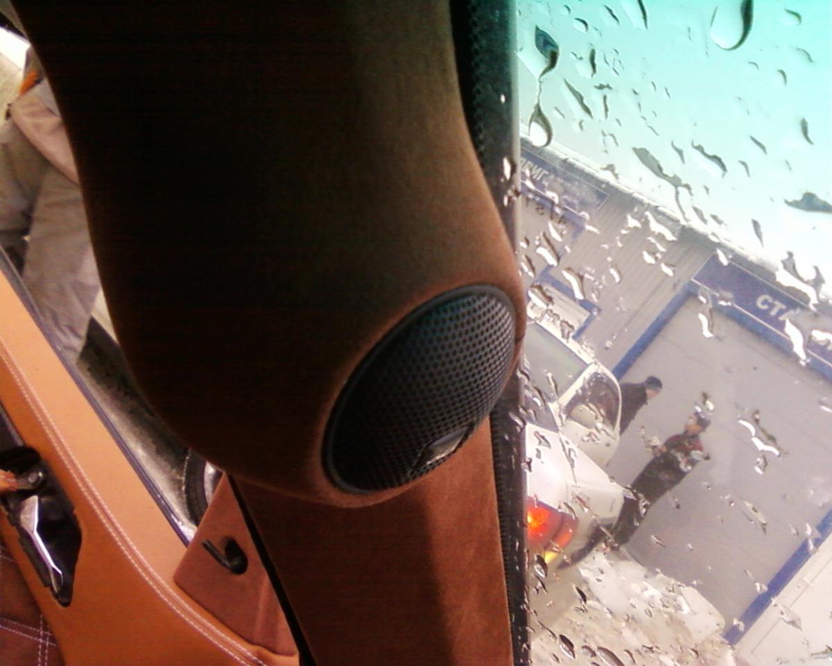

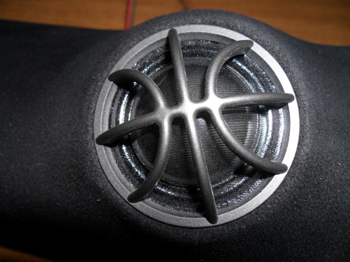

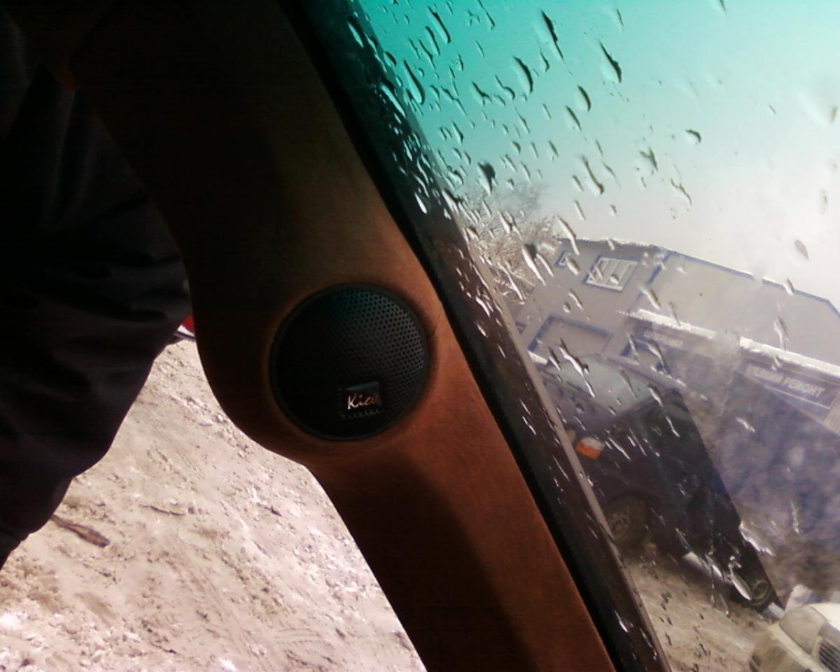

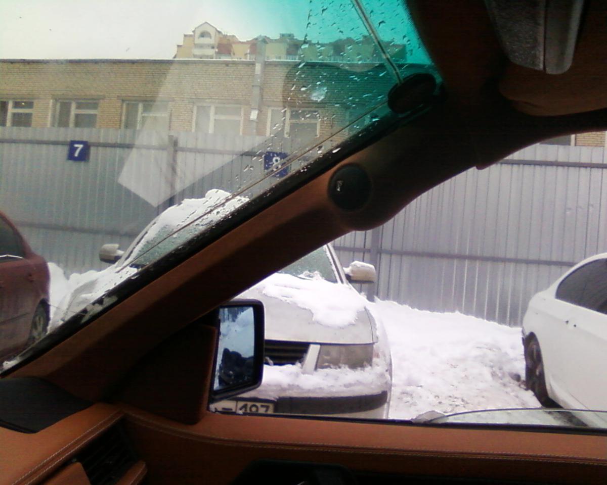

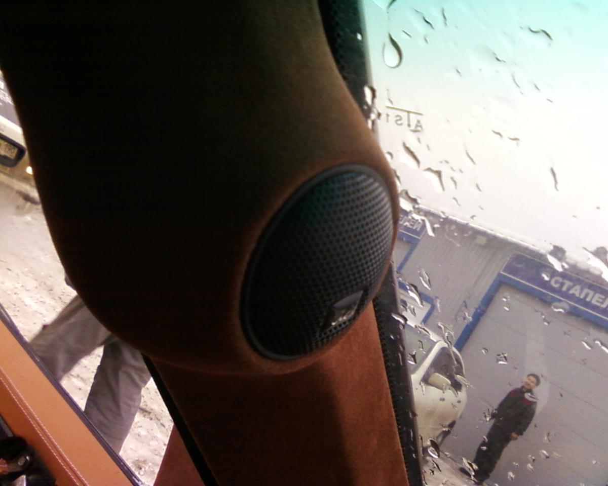

    Для тех кому не хочется лепить что попало:
    Именно такого качества должна быть форма стоек под пищалки.
    Форма идеальная,мягкие и плавные линии,без всяких ям.
    Пищалочка входит плотно,без всяких зазоров,без всяких герметиков и прочего.
    сам тащусь.

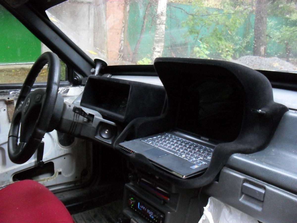

    собственно об автомобильных компьютерах форум,решил выложить по совету друзей,-подиум под ноутбук своей рабочей девятки.
    Так называемый "бюджетный вариант" компьютера в автомобиле=).
    является головным устройством всего аудио в данном авто,фронтальное отверстие под флэшку,из бардачка так же есть доступ к юэсби портам.
    Интернет,скайп,навигация,выносной съемный накопитель(в бардачке)на 500гб.куча фильмов музыки и т.д.,-что еще нужно для проведения времени в пробках=)
    жизнь онлайн вобщем.=)
    зарядка от инвертора на 220вт.
    По планам на будущее-ночное видение и внешние камеры.

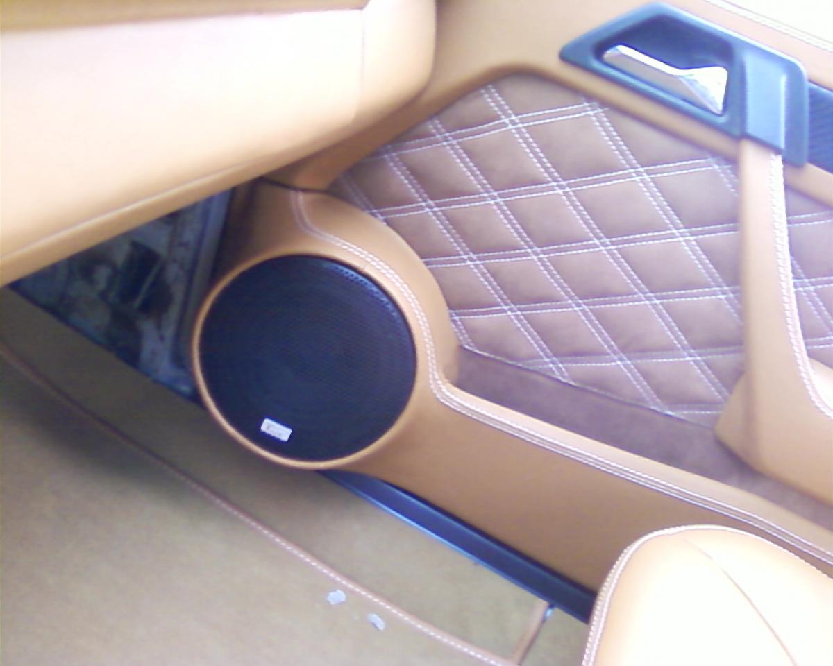

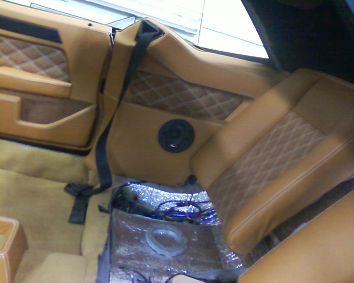

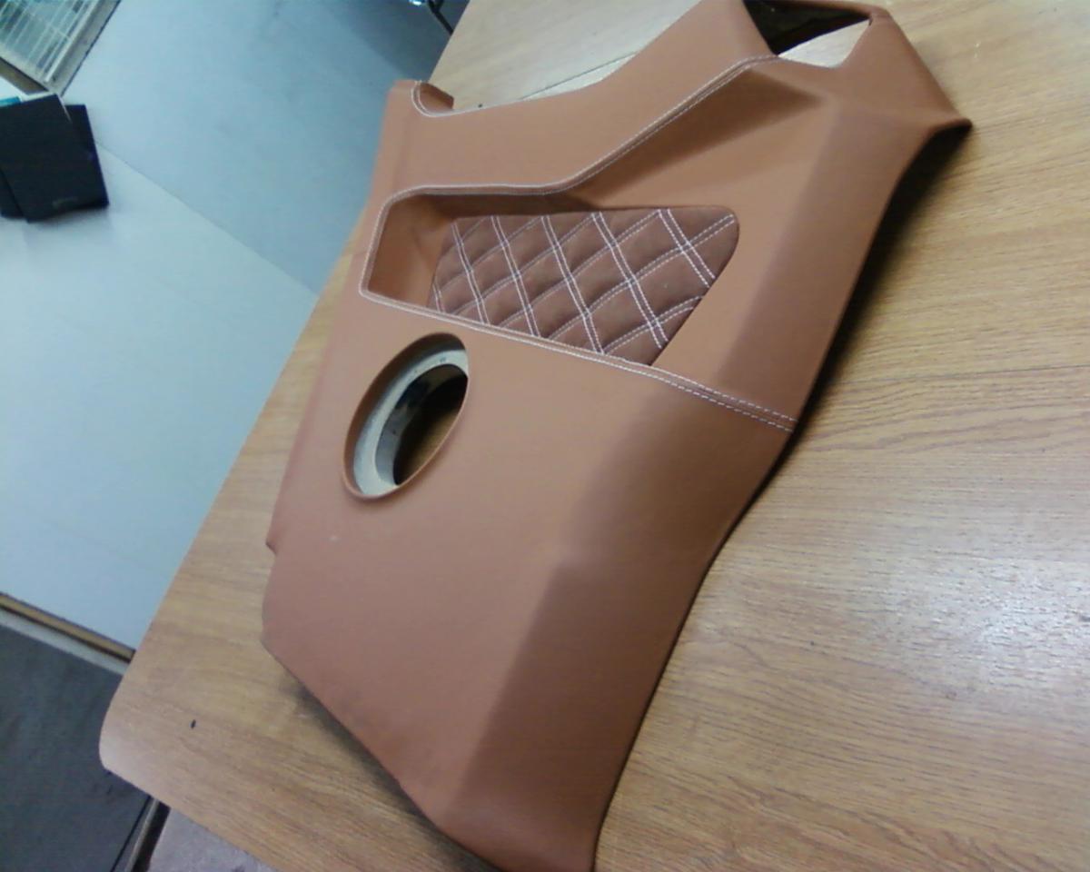

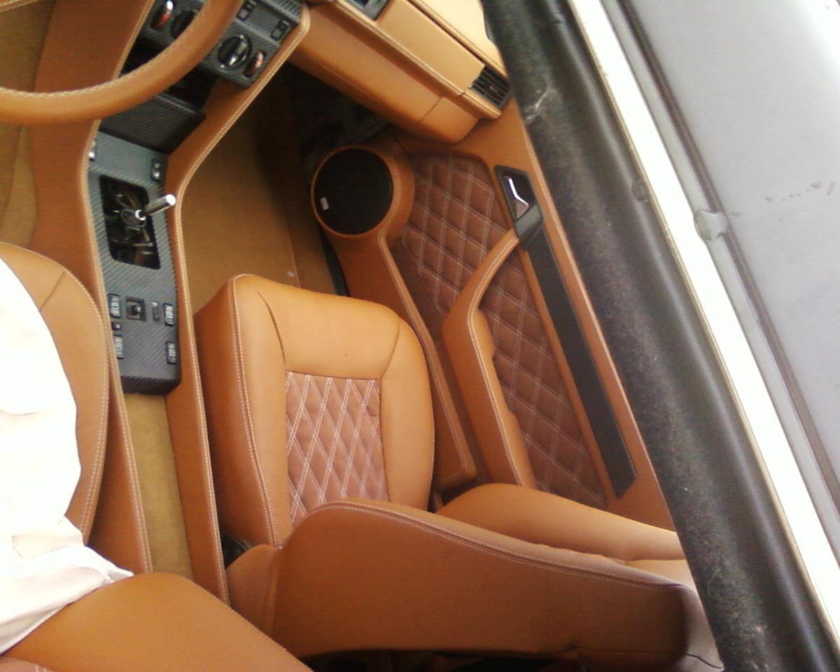

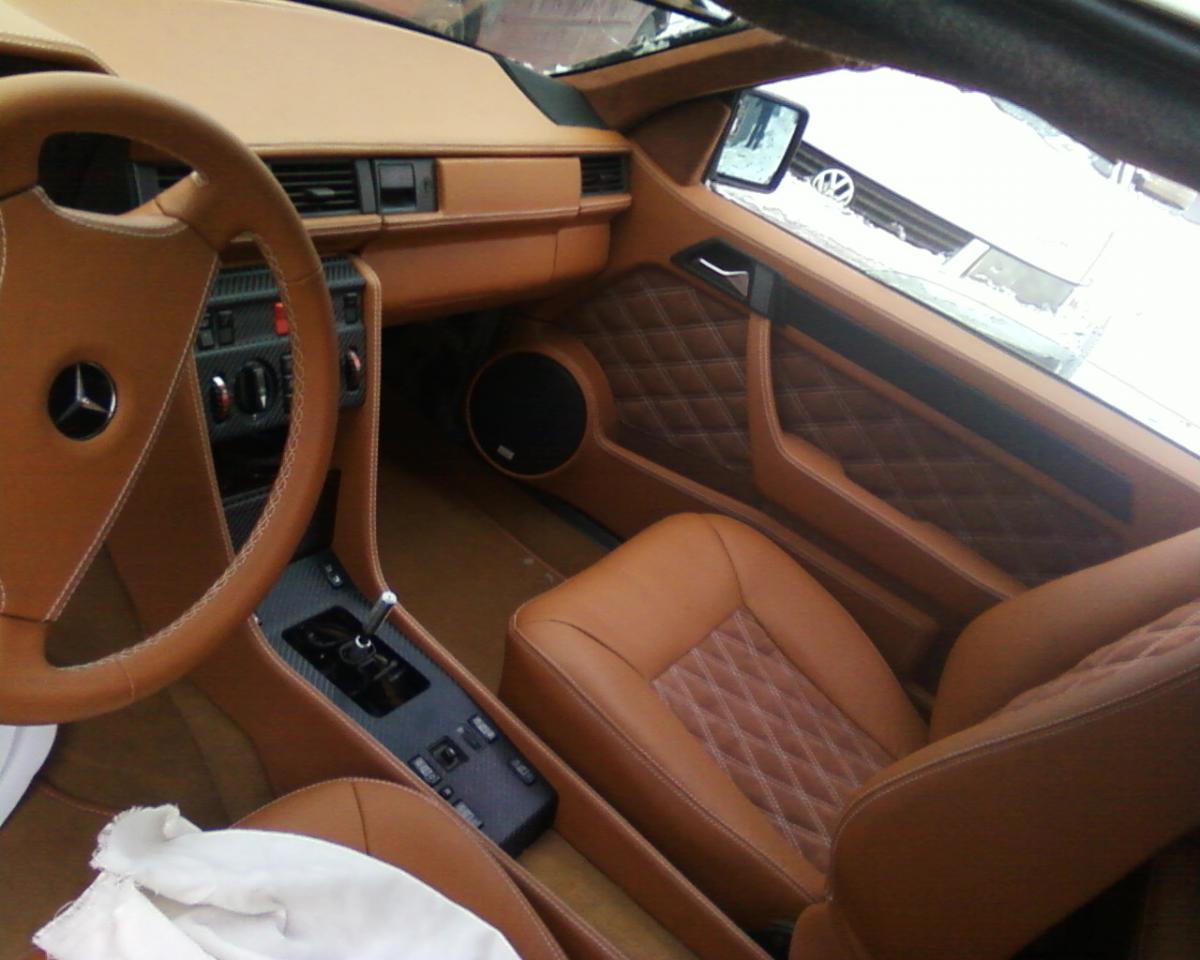

    последние события:
    Мерседес124 купе

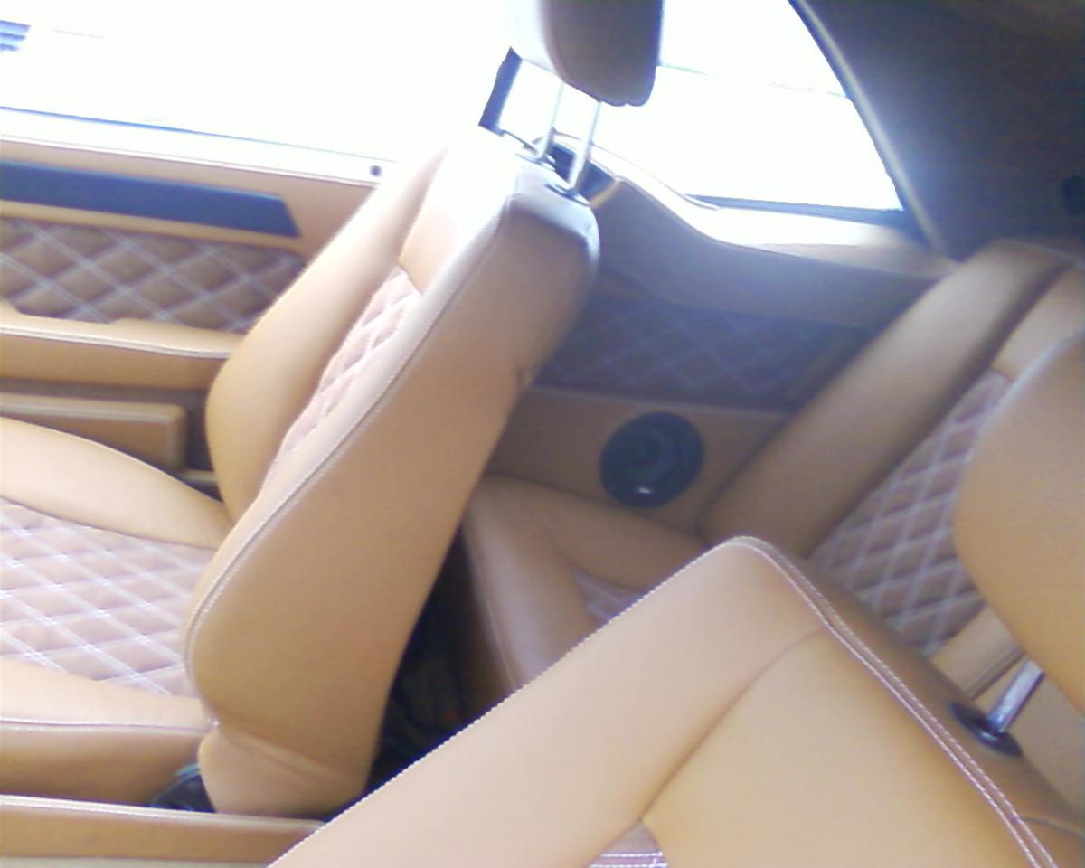

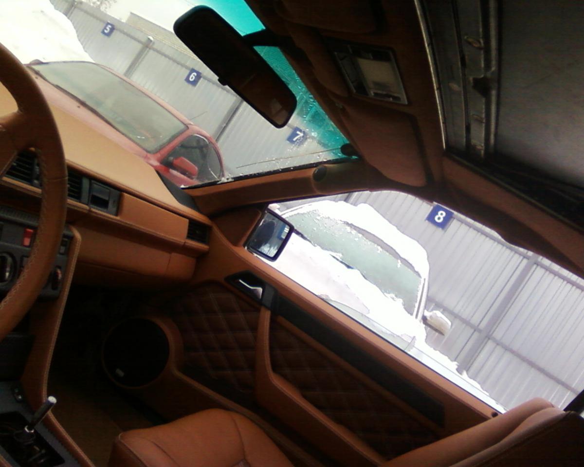

    Восстановление,моделирование и дизайн интерьера,шумо и виброизоляция,установка и настройка музыки,перетяжка кожей и алькантарой.

    стеганая алькантара или кожа это ппц... тащусь. себе хочу)...
    и тут трндц... салон думаю недешево обошелся и обклеено пленкой под карбон
    да хотябы аквапечать под дерево уже...

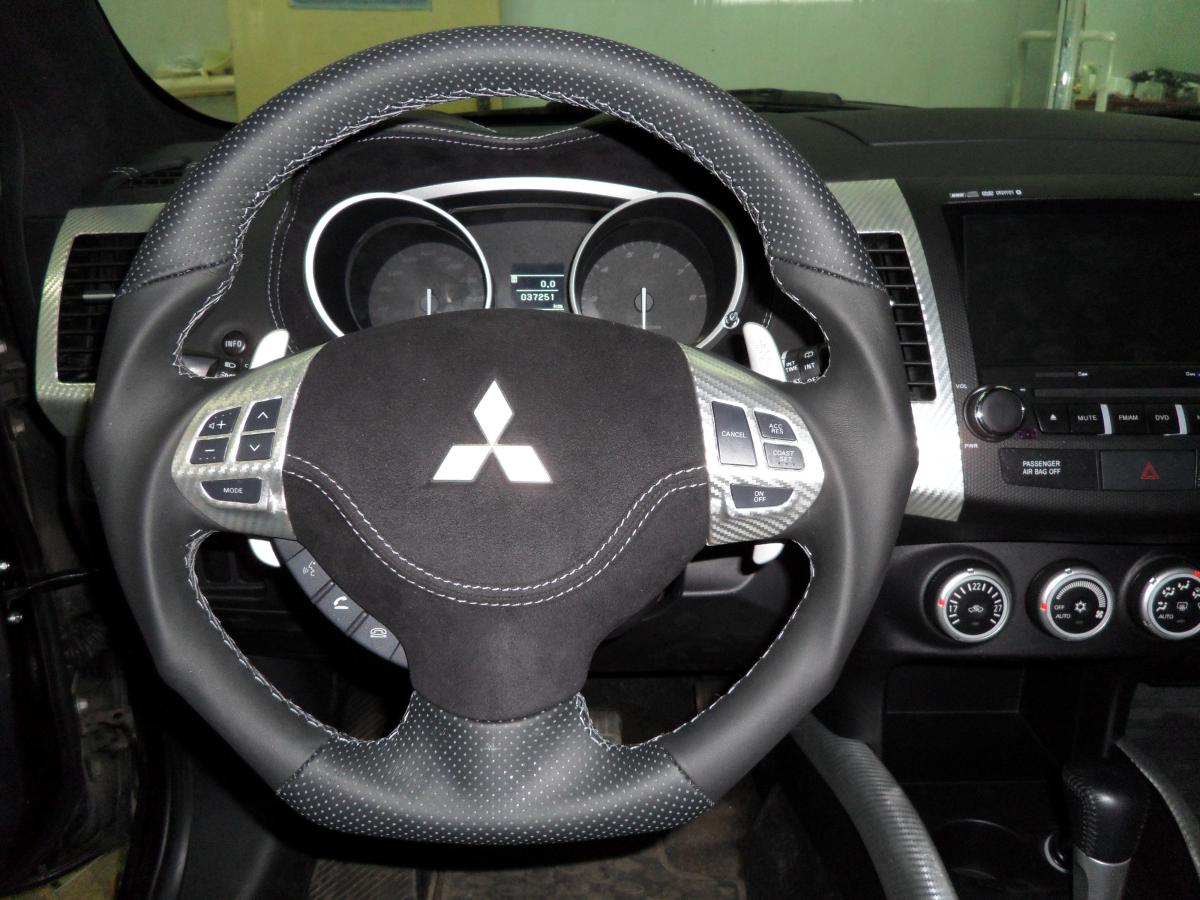

    может где то и не ровности в швах и нити..но уж хэндмэйд такой.
    матовая-это алькантарка.
    владелец уже думает о карбоне,он там как раз кстати будет,-это согласен.карбоновая ручка кпп выше в выложенном это в мерс.
    будет еще спойлер из карбона и еще кое что.

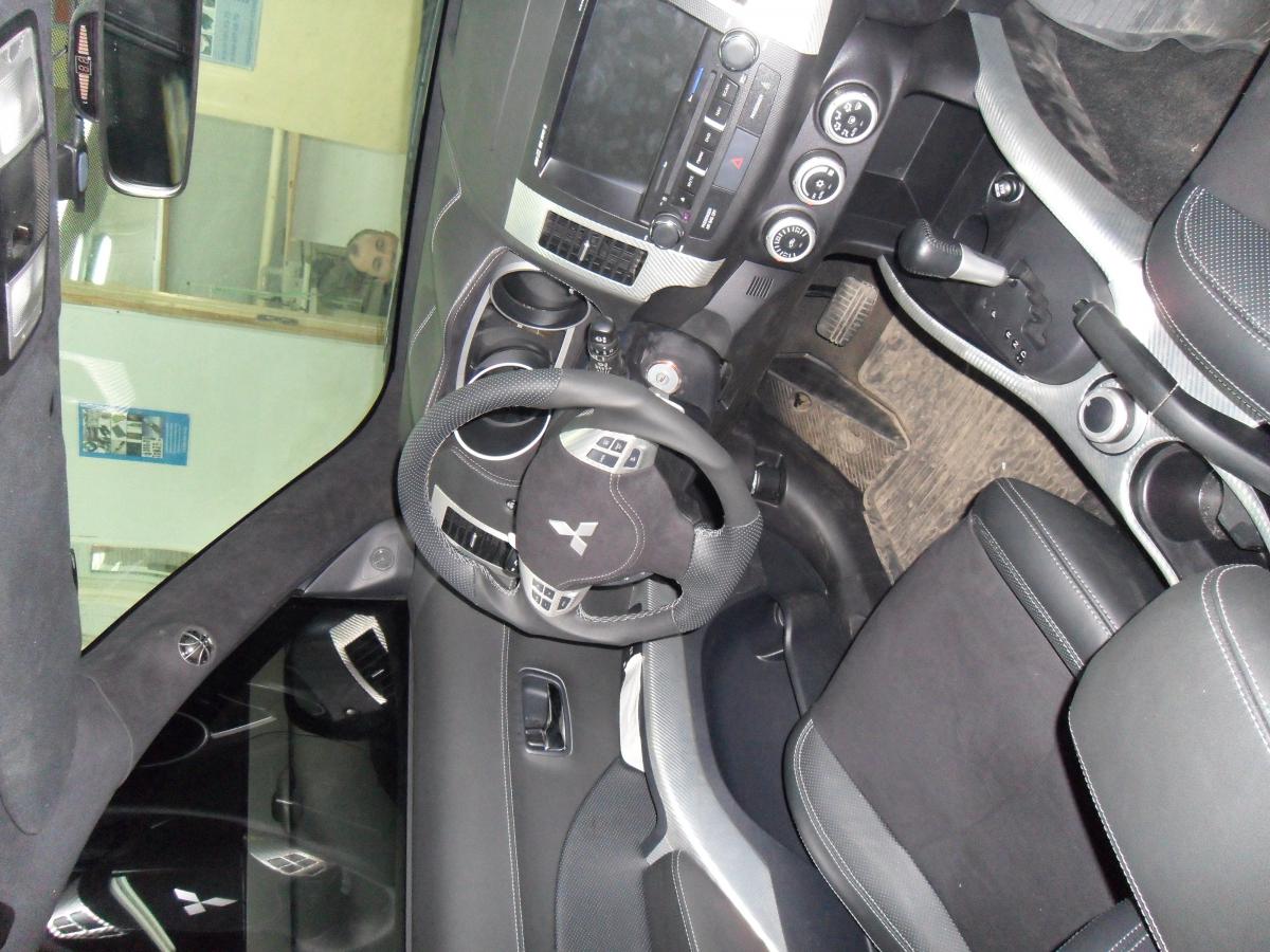

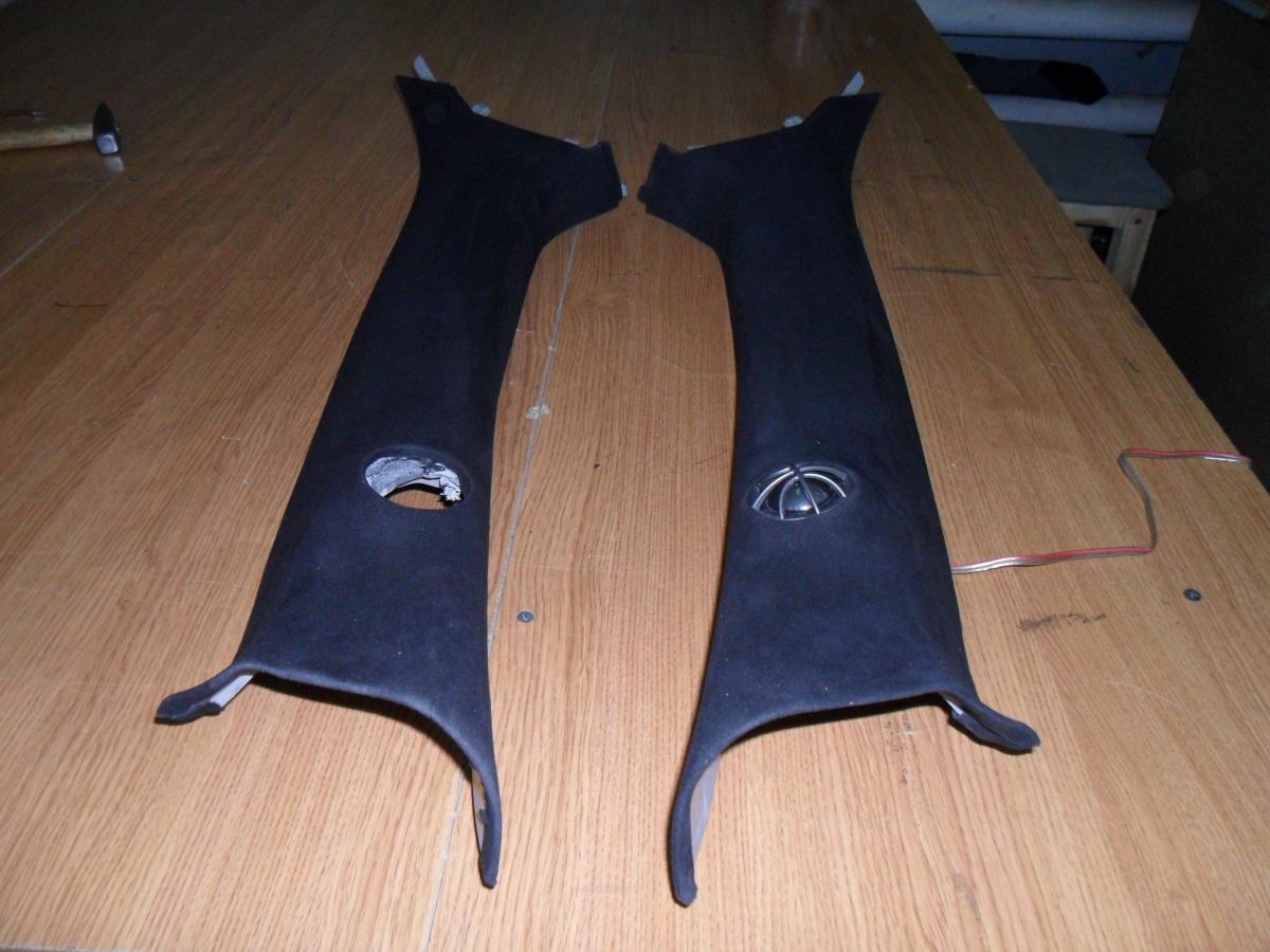

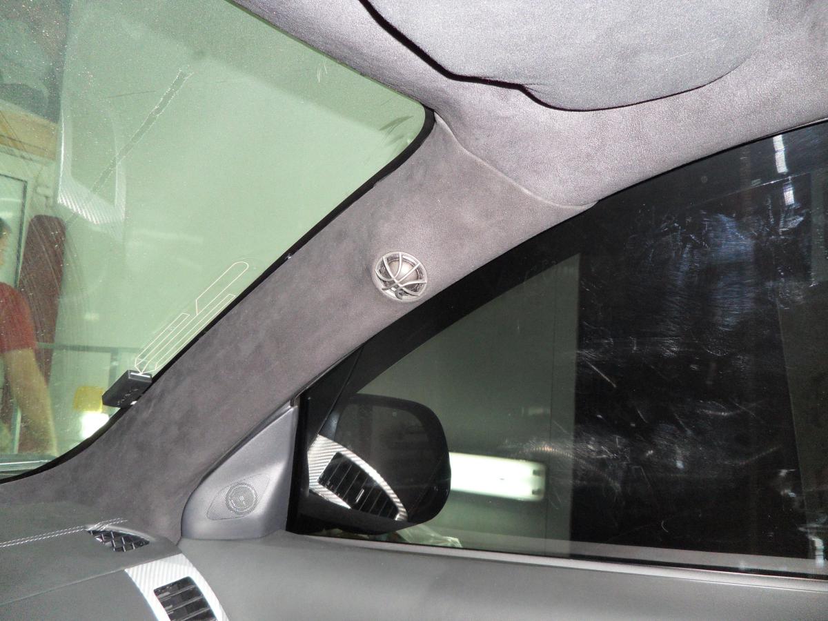

    аутлэндэр мицу,анатомия руля под хаман,алькантаровые потолок и стойки по кругу,шумовиброизоляция,музыка,сигнализация,стоечк и под пищалочки.

    качество работ на ауте, отличное. а вот ко звуку хозяин видать не притязателен...

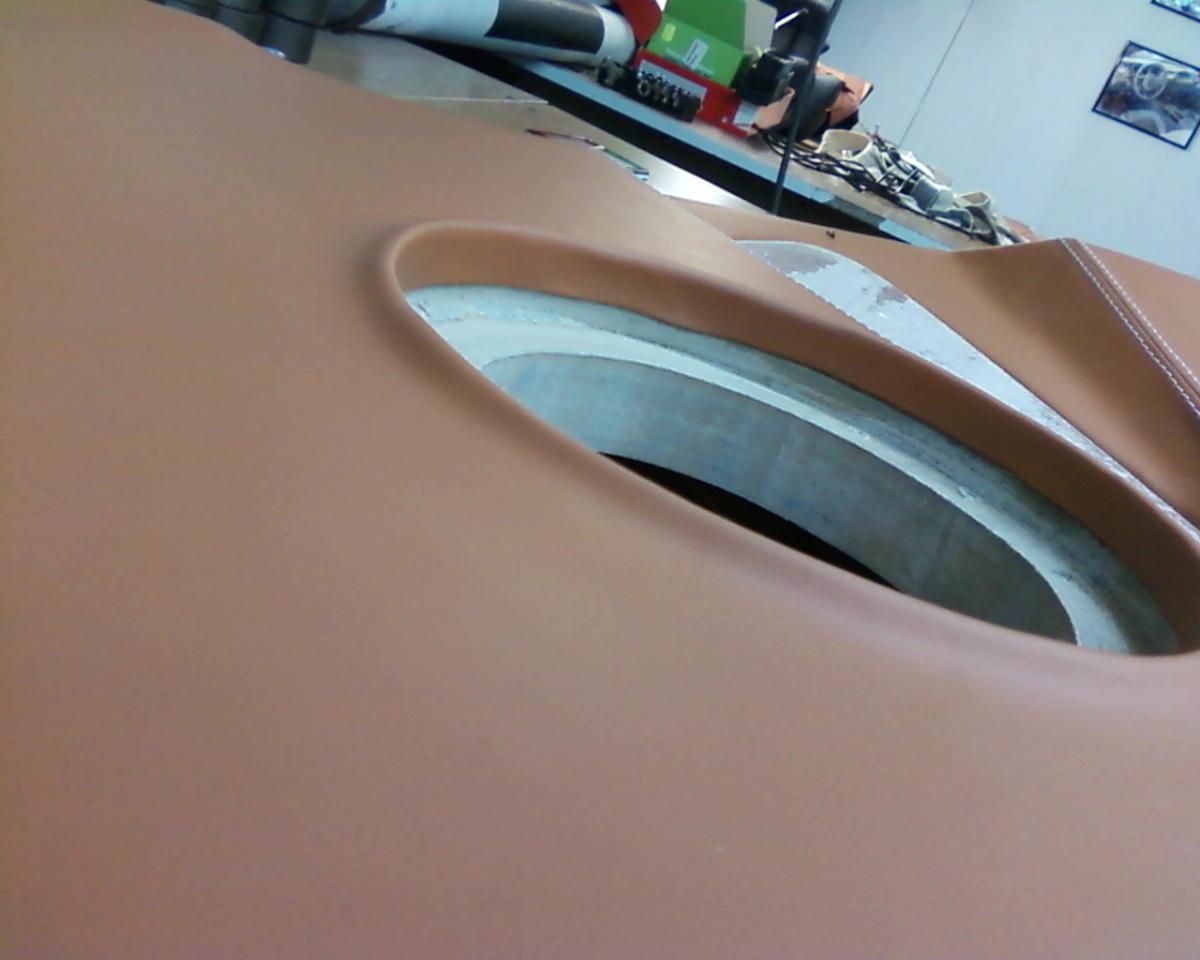

    Радость Re: моделирование салонов автомобилей

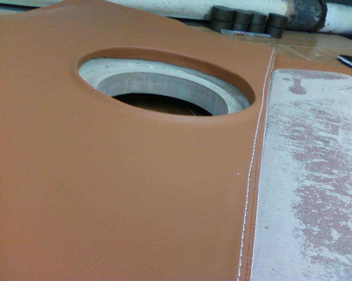

    Да,возможно.
    Требования заказчика и его вкус.

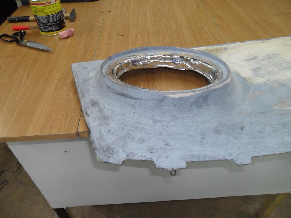

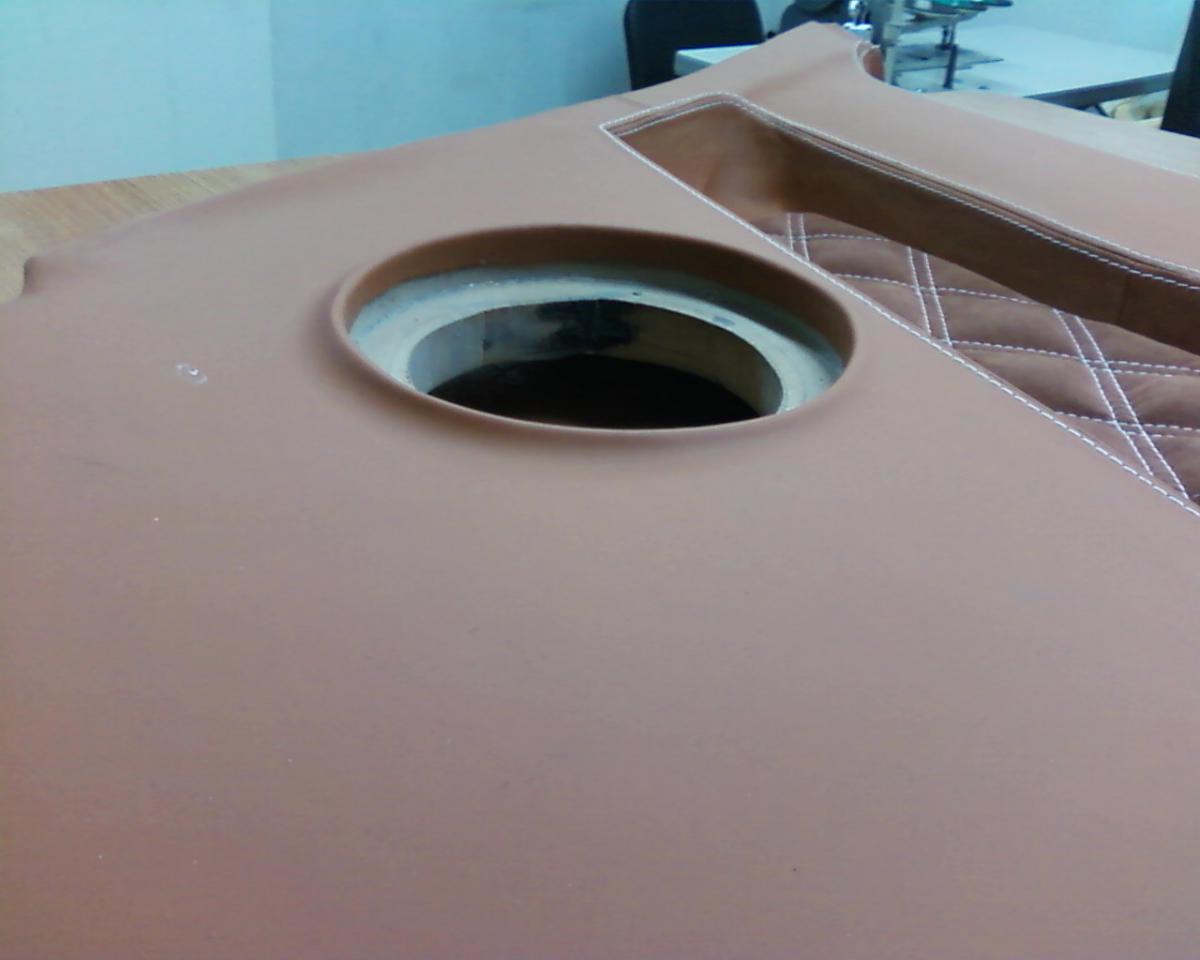

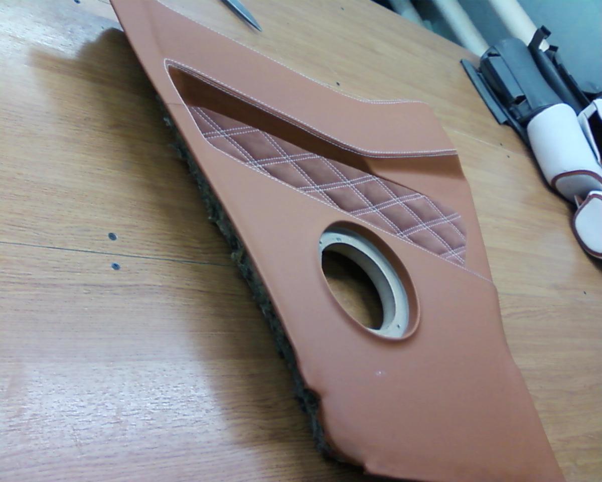

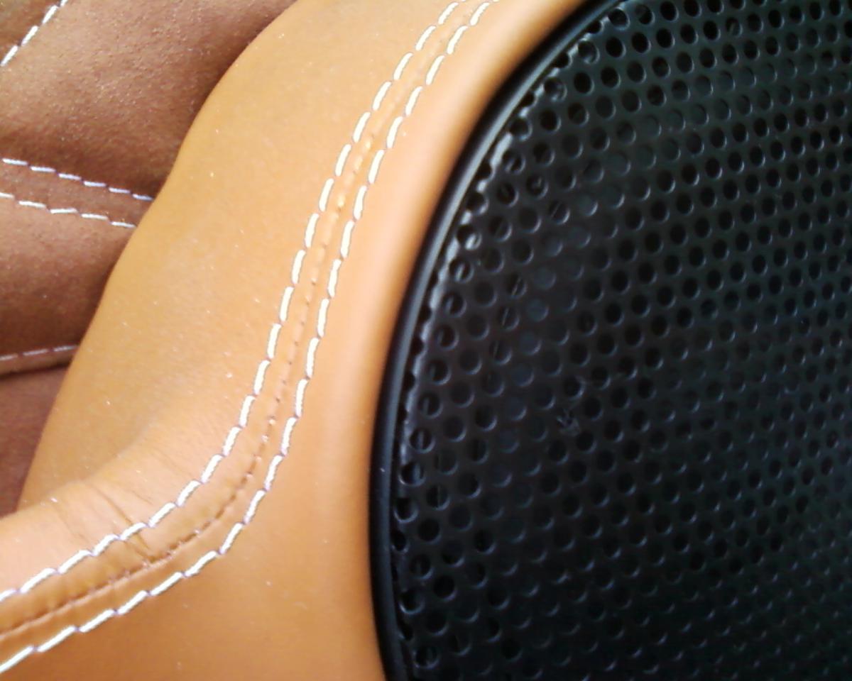

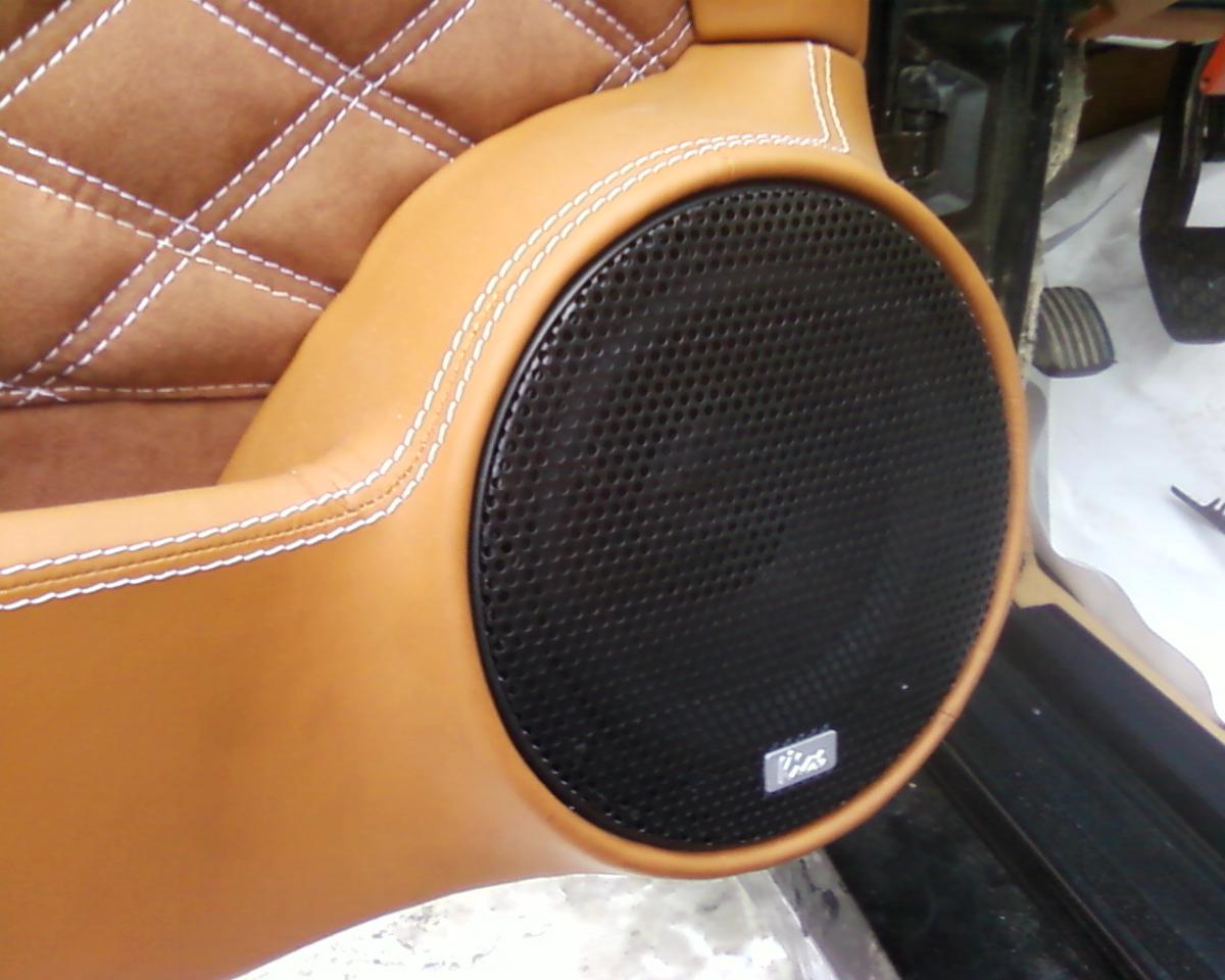

    Правильное изготовление подиума с сохранением пропорций обшивки:
    Кольцо из эмдээфа,(готовый уже подиум с отбортовочкой)вращивается в обшивку с углублением посадочным внутрь,фиксируется и вращивается по дизайну,отбортовка сглаживается с внешней стороны,затем армируется стекловолокном с задней части,вибро-шумо-изолируется.
    Это сделать труднее чем вращивать снаружи,накладкой по верху(на вынос),и не так очевиден эффект от трудозатрат,но выглядит эстэтично и строго.
    Таких заказов стало больше как ни странно,особенно в новых авто.
    Сам подиум в месте посадочного углубления крепится саморезами(фиксирующая паста)к металлу,и по месту опять виброизолируется(по желанию).
    Схема не простая,но проверенная временем.
    в данном случае изменена форма нижней части обшивки целиком,вставка тоже,ручка удалена.

    бортик то такой нафига?
  10. #60
    Местный Аватар для sergt3
    18.09.2010
    142
    339
    посадочное место.
