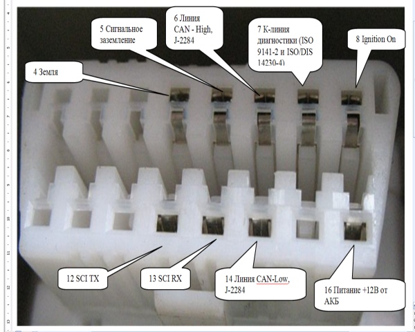

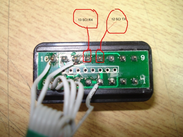

    Покупал Ваш продукт в декабре 2009 года под возможную реализацию в CarPC. Подключился все пошло на ура (НИССАН ТЕАНА двиг. QR 2.0 DE, год выпуска декабрь 2006 года, леворукая, коробка автомат 4-х ступка, Японская сборка). Первое время по программному продукту и аппаратному обеспечению плотно общался с Вадимом (Dolphin). В связи с обстоятельствами уже почти год не смотрел форум (по работе был за границей). Сейчас очень приятно удивлен доработками продукта (признаюсь сильно отстал).
    И при просмотре этой ветки форума появились вопросы к Вадиму (Dolphin) и Витамину:
    В посте №12 от 05.11.2009 14:22 Витамин писал:
    "В ближайшие две недели станет ясно сможем ли мы реализовать поддержку Consult-I, если все получится, то придется еще вносить изменения в аппаратную часть адаптера, т.о. устройства с поддержкой Consult-I смогут появиться в продаже в примерно в середине декабря."
    Как я понял с Consult-I ничего не вышло с реализацией по 14 pin разъему.
    Что бы было понятно и доступно, что хотелось узнать, выкладываю фото моего диагностического разъема и сопутствующие фотографии:
    1. Дигностический разъем ТЕАНА QR 2.0 DE.
    2. Разъем "ПАПА" на адаптере.
    3. Окно статус соединения в "AutoCommServer" последняя версия продукта.
    Теперь суть вопроса:
    У меня на разъеме присутствуют выводы SCI TX и RX совместно с CAN и K-Линией (см. фото 1). По линии SCI читается коробка (если ошибаюсь поправьте). Но на разъеме адаптера данные выводы, как видно из фото 2, не подключены физически, а в окне статуса сервера возможность подключения к данным выводам, как я понимаю, реализована программно (см. фото 3 ОБВЕДЕНО).
    Витамин писал: "то придется еще вносить изменения в аппаратную часть адаптера". Т.е. в чем заключаются эти изменения аппаратной части - просто припаять два определенных провода идущих в шлейфе от адаптера, или все гораздо сложнее. Поделитесь пожалуйста. В моем случае (16 pin колодка), если возможно, как можно реализовать чтение данных по SCI.
    Вадим, когда я с Вами общался в конце декабря 2009 (я еще долго не мог Вас найти на трассе возле Лобни. Было очень холодно и Вы сильно замерзли) был разговор о реализации в продукте поддержки ELM xxx и возможности разработки отдельных программных продуктов, ориентированных на чистую "профессиональную" диагностику (построение осциллограмм, активные тесты и т.д.) . Как на сегодня с этим обстоят дела, есть прогресс?
    За ранее спасибо.

    2ZUDILOПриветствую!
    Да, контакты 12 и 13 - это старый физ.интерфейс у Ниссанов (он же Consult-I). Там часто висит коробка, иногда кондиционер. Мы внесли программные и аппаратные изменения в адаптеры для поддержки этого интерфейса, но в процессе работы возникли технические трудности по интеграции старого протокола в нашу программу. Сейчас работы по Consult-I остановлены. Также, в настоящий момент, мы занимаемся только вариантом VOBD, без акцента на проф.диагностику.
