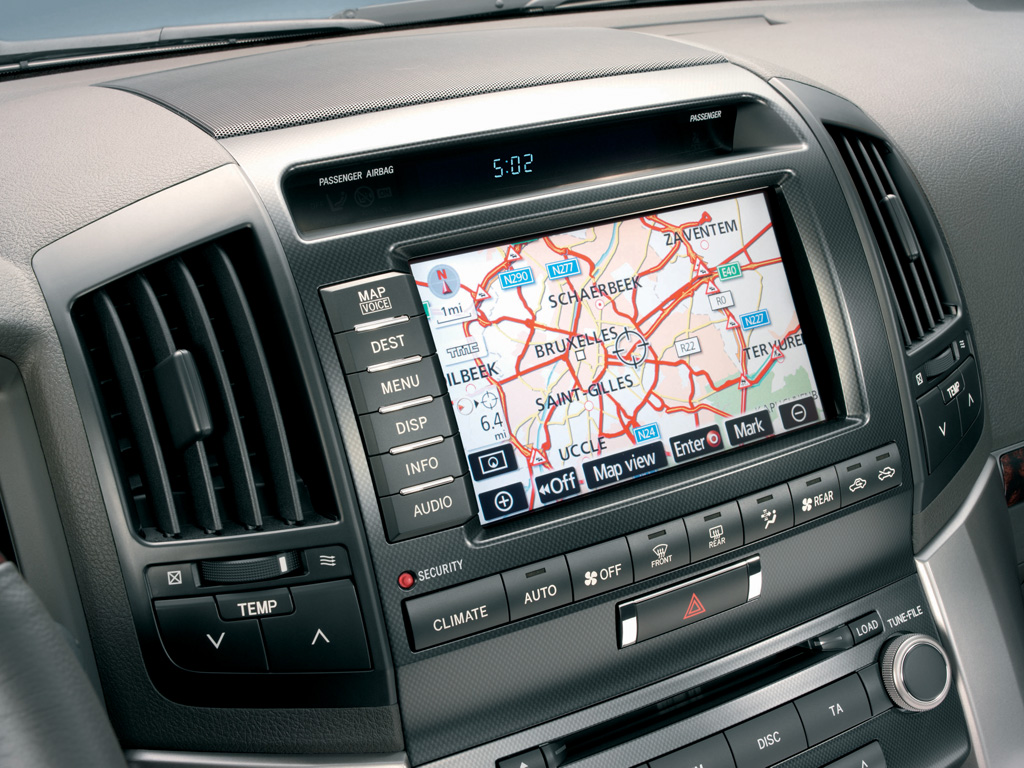

    Имеется Toyota Land Cruiser 200 2007 года выпуска.
    Требуется подключить компьютер к штатному монитору и усилителю. Ввиду того что штатная навигация на машинах 2007 года нормально не функционирует основное внимание при установке компьютера сделан на программы навигации.
