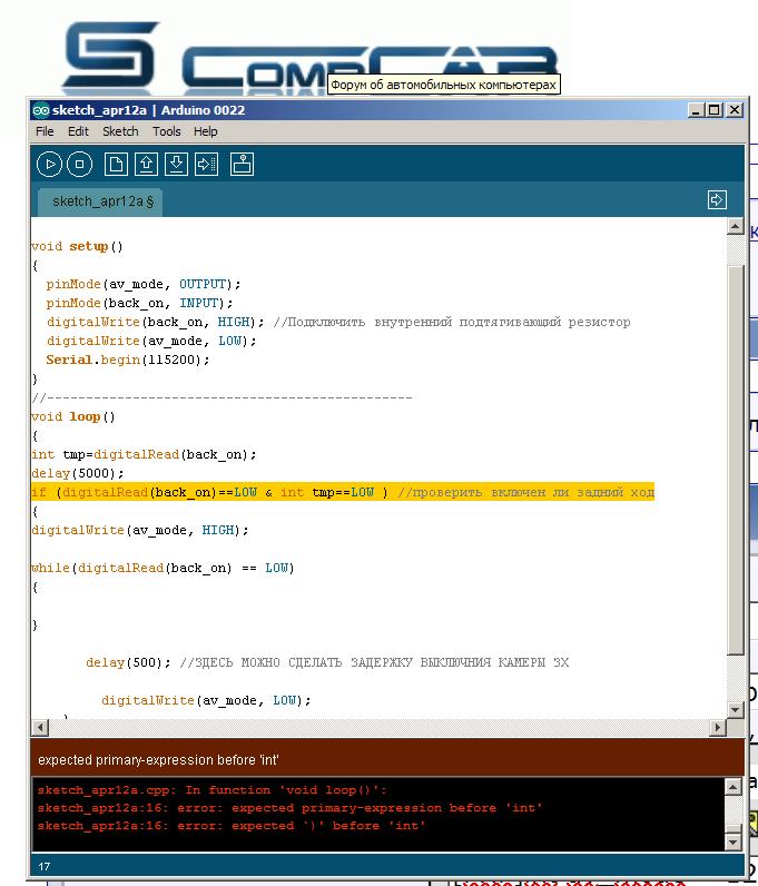

    PHP код:
    void loop()
      if (
    digitalRead(back_on) == LOW)  //проверить включен ли задний ход
    digitalWrite(av_mode, HIGH);
           while(
    как сделать вместе ???????????????? задержку delay(5000) после которой будет повторно выполнятся условие if (digitalRead(back_on) == LOW)
    ((задержка на включение КЗВ)
    Последний раз редактировалось 4ertik131; 13.04.2011 в 02:45.

    PHP код:
    void loop()
    int tmp=digitalRead(back_on);
    delay(5000);
    if (
    digitalRead(back_on)==LOW & int tmp==LOW ) //проверить включен ли задний ход
    while(
  10. #40

    PHP код:
    int av_mode = 12;     //Выход для нажатии кнопки
    int back_on = 13;    //вход сигнал включения задней скорости
    void setup()
    pinMode(av_mode, OUTPUT);
    pinMode(back_on, INPUT);
    digitalWrite(back_on, HIGH); //Подключить внутренний подтягивающий резистор
    digitalWrite(av_mode, LOW);
    Serial.begin(115200);
    void loop()
    delay(5000);
    if (
    digitalRead(back_on)==LOW & int tmp==LOW ) //включен ли задний ход
    while(
    delay(500); //ЗДЕСЬ МОЖНО СДЕЛАТЬ ЗАДЕРЖКУ ВЫКЛЮЧНИЯ КАМЕРЫ ЗХ
    ругается на if (digitalRead(back_on)==LOW & int tmp==LOW )
    sketch_apr12a.cpp: In function 'void loop()':
    sketch_apr12a:16: error: expected primary-expression before 'int'
    sketch_apr12a:16: error: expected `)' before 'int'
