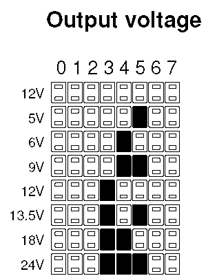

    Сначала выбрать требуемое напряжение

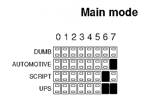

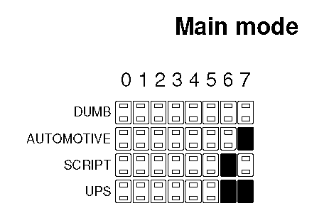

    Потом выбрать требуемый режим
    Dumb Mode - режим обычного преобразователя напряжения с входным напряжением 6-34 В и выходным стабилизированным напряжением от 5В до 24В в зависимости от конфигурации
    Автомобильный Режим - работает в режиме интеллектуального блока питания, при включении/выключении ACC, блок формирует импульс включения через подключенный разъем PowerOn на материнской плате . Энергопотребление преобразователя в режиме ожидания 1mA.
    Режим UPS - Преобразователь будет работать в режиме интеллектуального "Источника Бесперебойного Питания"
    Режим Script - Преобразователь может быть запрограммирован условиями wake up, sleep, основываясь на запрограммированном пользователем скрипте.

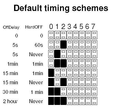

    Установить тайминги включения (OFFDELAY) и выключения(HARDOFF)

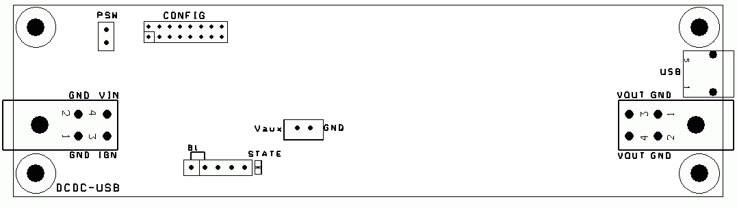

    Подключить от разьема PSW преобразователя к кнопке Power на компьютере или к соответствующему разьему на материнке

    По умолчанию Re: Питание ноутбуков, неотопов, нетбуков в автомобиле
    Цитата Сообщение от Fred Посмотреть сообщение
    А где он на мамке? Вот на DC-DC с одной стороны идет квадратный разьем, куда его к мамке подключать? на ней такого нету
    Подключить к разьему питания на материнке.

  5. #75
    А перемычки как сконфигурированы?

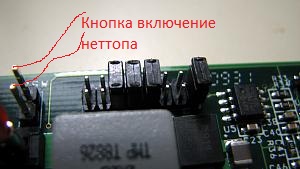

    Вот так, на многих форумах описывается такая проблема (именно с включением).

    Привезли мне этот БП. Что то вообще никак не реагирует нетбокс на сигнал с PSW. Уже голову сломал...... С режимом "скрипт" тоже пока туплю - разбираюсь, но если он не будет реагировать на кнопку включения - даже не знаю что делать...
    Я так понимаю PSW просто должен замыкать контакты на указанное количество миллисекунд. если я их замыкаю отверткой - все работает, а вот БП сам их не замыкает - нетбокс не включается и не выключается. Пока он запитан от своего БП и провода PSW к кнопке припаяны. НЕ реагирует (((
    ЗЫ. Так с PSW разобрался - она не работает, если нетбокс запитан от своего БП - подключил все от DCDC и кнопка стала реагировать.

    Кстати нашел пункт, который выставляет задержку ПЕРЕД нажатием кнопки питания в автомобильном режиме - это "Delay before PSU startup" - выставил там количество секунд и через это количество после появления ACC блок нажмет кнопку. Мой нетбокс включается отлично. Так что у кого с этим проблемы - настройте это пункт и будет вам счасте )
    для своего неттопа я сделал так:
    Delay before PSU startup - 5 секунд
    PSW "push-down" time - 1500 миллисекунд
    Off-delay TIME 1 - 30 секунд
    Hard-off TIME 1 - 60 секунд
    перемычки стоят на 2 и 7 контактах
    напряжения выставил по ЮСБ 19 вольт
    Работает это так: Подаешь АСС - через 5 сек нажимается кнопка питания - всё включилось. Убираешь АСС через 30 сек неттоп засыпает и через 60 сек полностью отрубает питание. ВСЁ СУПЕР )
