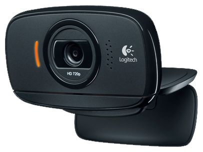

    смена камеры
    hd-5000 - RIP
    new Logitech HD Webcam C510
    Тест 1
    Тест 2
