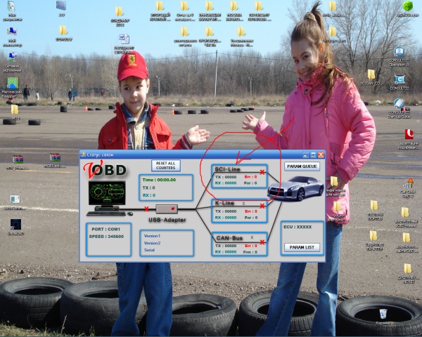

    Покупал Ваш продукт в декабре 2009 года под возможную реализацию в CarPC. Подключился все пошло на ура (НИССАН ТЕАНА двиг. QR 2.0 DE, год выпуска декабрь 2006 года, леворукая, коробка автомат 4-х ступка, Японская сборка). Первое время по программному продукту и аппаратному обеспечению плотно общался с Вадимом (Dolphin). В связи с обстоятельствами уже почти год не смотрел форум (по работе был за границей). Сейчас очень приятно удивлен доработками продукта (признаюсь сильно отстал).

    Что бы было понятно и доступно, что хотелось узнать, выкладываю фото моего диагностического разъема и сопутствующие фотографии:

    3. Окно статус соединения в "AutoCommServer" последняя версия продукта.

    У меня на разъеме присутствуют выводы SCI TX и RX совместно с CAN и K-Линией (см. фото 1). По линии SCI читается коробка (если ошибаюсь поправьте). Но на разъеме адаптера данные выводы, как видно из фото 2, не подключены физически, а в окне статуса сервера возможность подключения к данным выводам, как я понимаю, реализована программно (см. фото 3 ОБВЕДЕНО).
    Витамин писал: "то придется еще вносить изменения в аппаратную часть адаптера". Т.е. в чем заключаются эти изменения аппаратной части - просто припаять два определенных провода идущих в шлейфе от адаптера, или все гораздо сложнее. Поделитесь пожалуйста. В моем случае (16 pin колодка), если возможно, как можно реализовать чтение данных по SCI.

    2ZUDILOПриветствую!
    Да, контакты 12 и 13 - это старый физ.интерфейс у Ниссанов (он же Consult-I). Там часто висит коробка, иногда кондиционер. Мы внесли программные и аппаратные изменения в адаптеры для поддержки этого интерфейса, но в процессе работы возникли технические трудности по интеграции старого протокола в нашу программу. Сейчас работы по Consult-I остановлены. Также, в настоящий момент, мы занимаемся только вариантом VOBD, без акцента на проф.диагностику.
