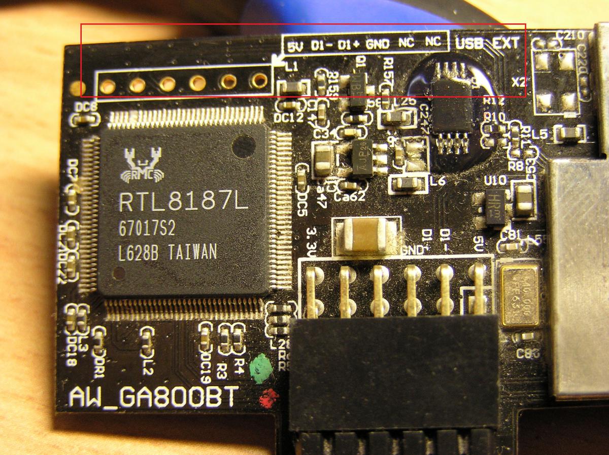

    На выделеном тобой разъёме матери два порта usb, вот к ним и подключай планку. А БП сади на порт, который сквозняком идет через вафлю
    у меня нет такого порта который идет сквозь материнку (((

    Дай фото WiFi платы и я покажу где свободный USB. Рядом с платой вафли даже написано USB 9,10 хотя использует она всего 1 порт.
