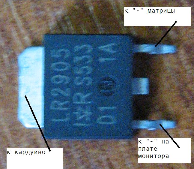

    По умолчанию Re: Автоматическая регулировка яркости светодиодной подсветки.
    подскажите я правильно подключаю?
