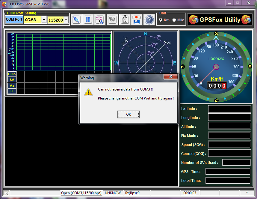

    Что то у меня на 7ке не хочет работать, встал на 3й com порт, но не в одной из программ не определяется. На XP, на старом компе все ок. Дрова со 2ой страницы данной темы. И еще GpsView на XP показывает частоту 1 Hz, а ведь должно было быть 10 Hz.
ID:	11586   Нажмите на изображение для увеличения.
