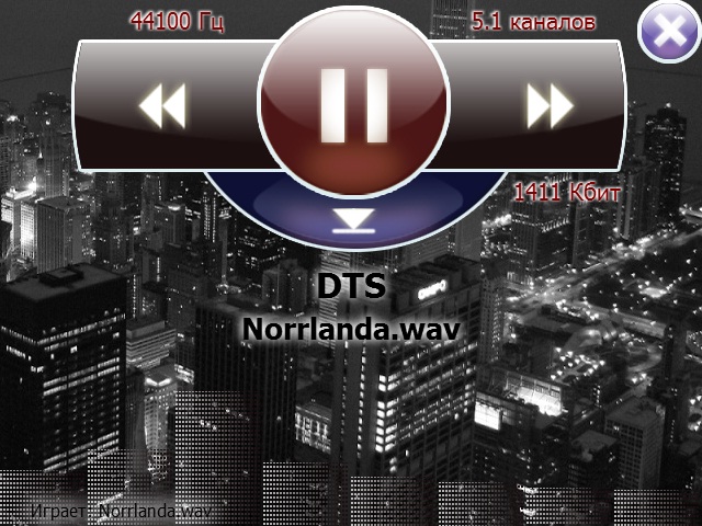

    Очень хорошее начало.
    Будет очень здорово если доделаешь его.
    P.S.
    Добавил скиншот в шапку.
    Последний раз редактировалось St@rz; 18.03.2011 в 07:05.

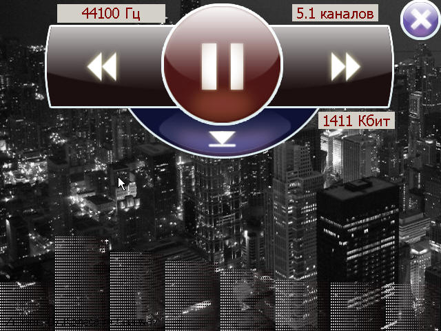

    Вот еще нашел глюк, не всех надписи красиво рисуются, на некоторых компах без белой обводки. Видно от видео карты зависит или от операционки. Вот мой скрин:

    Именно это я имею ввиду и слушаю!
    При проигрывании в динамиках постоянно что то пукает.

    А можно заполучить этот "пукающий" wav-файл?
  9. #19
    Юзер
    07.07.2010
    74
    248
    По умолчанию Re: Плеер 5.1
    07.Колеса любви.zip.html
    Я не думаю что дело в файле.
  10. #20
    08.01.2011
    16
    207
    Ага, подпукивает(( Ну это решу.. возможно буфер мал
