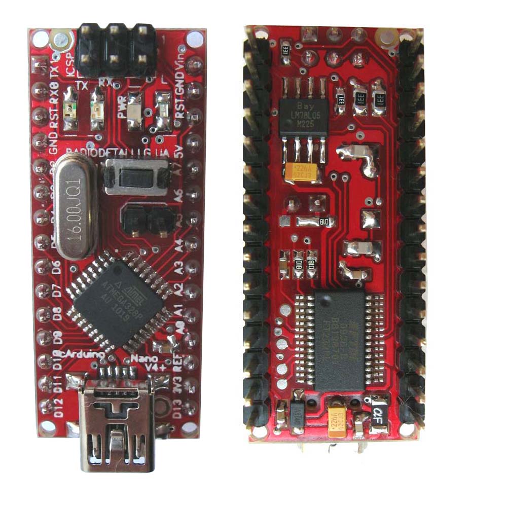

    может из-за того что у меня контроллер не такой:
    пробовал прошить чип FTDI как тут указано http://www.compcar.ru/forum/showthread.php?t=5669
    через монитор порта IDE посмотрел координаты, прописал их в конфиг, тоже не помогло.
    виндовс даже переустанавливал, думал может проге что-то мешает, все ровно не работает.

    Контроллер тут не при чем.
    Какая винда? Какой компьютер ? Модель процессора?
