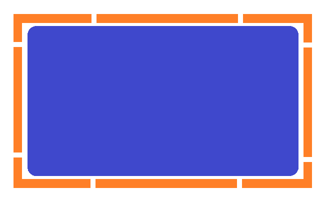

    У меня вопрос?
    Это на 8 зон 42 канала?
    а это 14 зон 42 канала?
    c зонами всё ясно а вот с каналами не понятно 42 канала это 42 аналоговых в выходов или входов ?

    кол-во зон*3=кол-во каналов.
    Соответственно, если 8 зон, то 24 канала.
    На каждую зону нужны каналы красного, зеленого и синего.
    то есть на 42 канала я подключаю максимум 14 зон а можно меньше например 8 или 4 вроде в программе это настраивается?

    кол-во зон зависит от программы и прошивки контроллера. Кроме того, в разных схемах стоят разные ключи. В моей схеме стоят uln'ки, которые не выдержат подключение светодиодной полоски длиной 90 см, но выдержат полоски около 40 см однократной плотности (т.е. 3 светодиода на 10 см). А схеме с полевиками почти безразлична длина полоски.
    В общем лучше готовую схему и соответствующую ей прошивку. Количество каналов при этом не менять..
