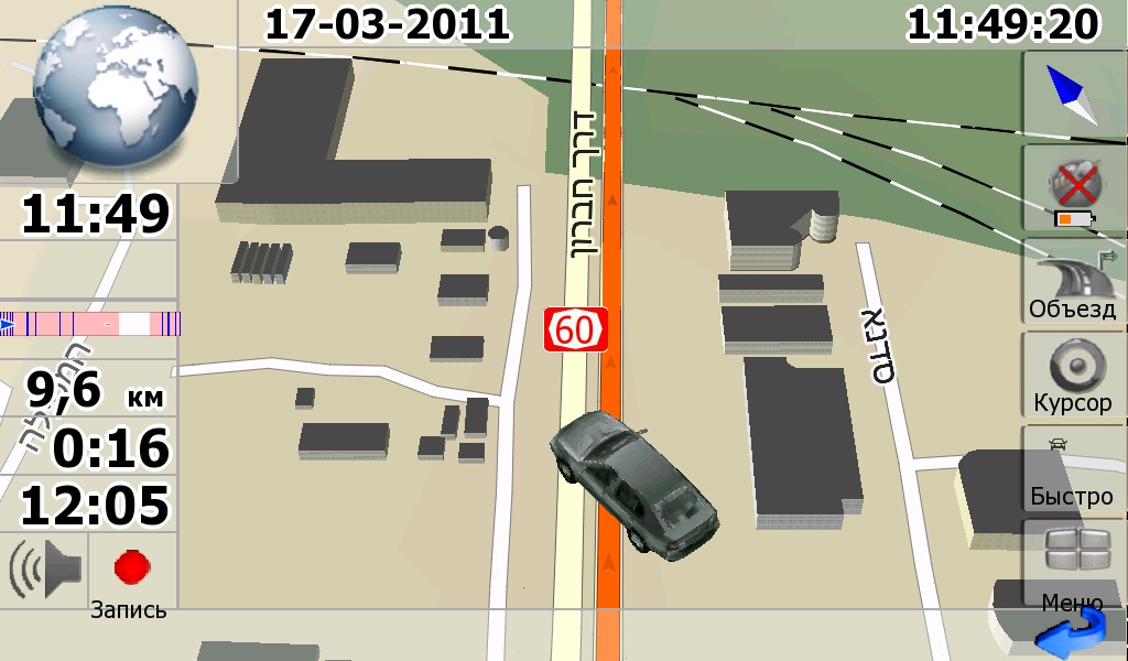

    Цитата Сообщение от Alex2OO1 Посмотреть сообщение
    1024*600 без бортов во весь экран на нетбуке 10'' ... Естественно поковырял sys_pc..
    Вложение 11623
    Поделитесь плиз окончательным сис под 1024*600. что-то у меня никак он в экран не лезет .. или ругается на отсутствие loading.bmp
