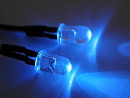

    А реально ли собрать эту же схему только на обычных светодиодах вопрос в вольтах на ленту надо 12 а на светодиоды 3 ?

    Лучше купить RGB ленту. Ее можно подешевле купить в dealextreme.com, к примеру. В ленте стоит три RGB светодиода и к каждой из компонент еще резистор (к разным компонентам разные резисторы, поскольку напряжение у синих светодиодов 3.5 вольта, а у красных и зеленых ближе к 2 вольтам).
