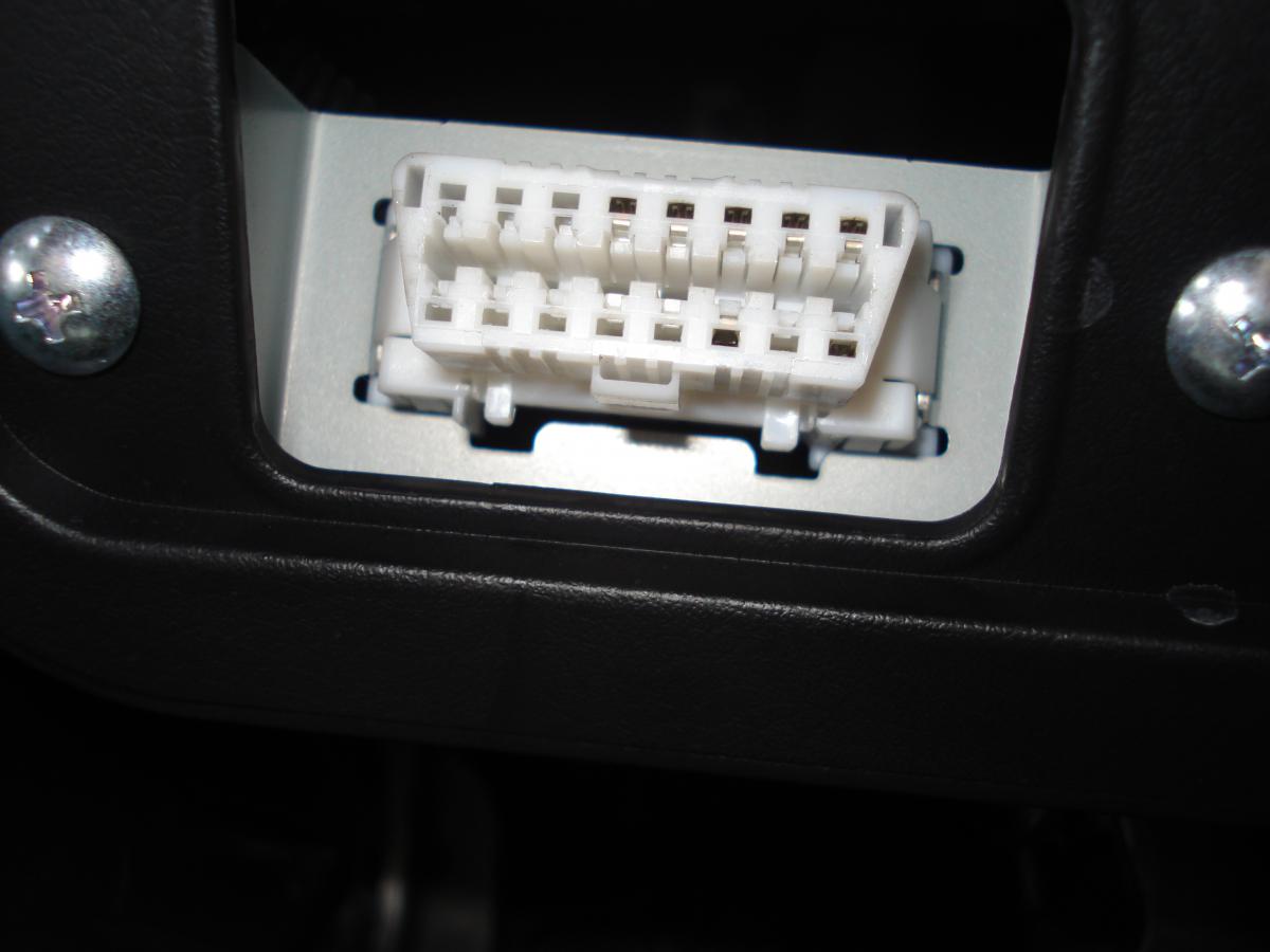

    Вадим, вопрос!
    Внизу диагностический разъем Ниссан Теана 2010 VQ2.5, вариатор, европейка, комплектация люкс.
    Обратите внимание - 12, 13 пустые (в отличие от ниссанов выпуска
    до 2008 года) - SCI Tx и Rx (чтение коробки реализовано скорей всего по CAN шине)
    Собственно я не смог подрубится к этой Теане с помощью как обычного К-L адаптера, так и с помощью Вашего адаптера и VOBD. В окне статуса сервера дает желтый крестик на К-линии, на двух остальных, красные. Пробовал разные вариации с настройками в опциях сервера - безрезультатно. Адаптер в сервере идентифицируется.
    На моей все работает (со старой прошивкой).
    Какие мысли?
    Если интересно, постараюсь посодействовать, что бы машина подъехела к Вам, только нужно предварительное согласование места и времени встречи.
    С уважением Константин!
    Все верно, Константин. Это авто с диагностикой по CAN-шине(в том числе и коробка) . Новая версия софта и прошивки VOBD поддерживает базовые параметры по двигателю с диагностикой по CAN-шине.
