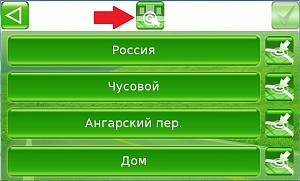

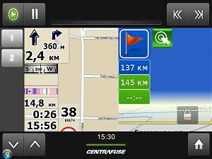

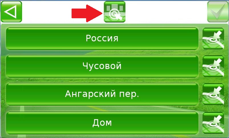

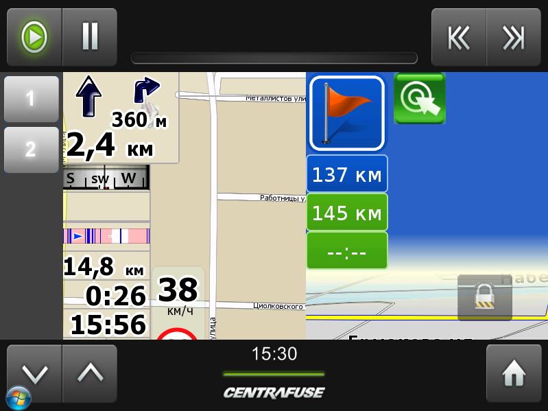

  9. #39
    887
    По умолчанию Re: Еще одна программа под Windows
    Посмотрел программу.
    1. Карты нужно добавлять только после первого запуска. Иначе программа подвисает.
    При первом запуске создаются файл settings.xml и т.д.
    2. У меня программа в Centrafuse встроилась хорошо. Но я использую плагин MultiAppLoader.
ID:	11815 Нажмите на изображение для увеличения.
    3. Не включили эмитацию движения по маршруту.
    P.S.
    У кого нет на улице номеров дома жмите кнопку сверху.
