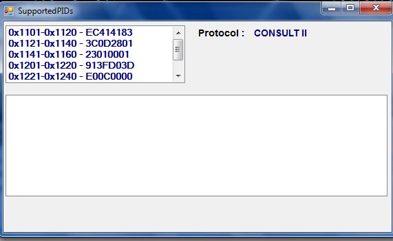

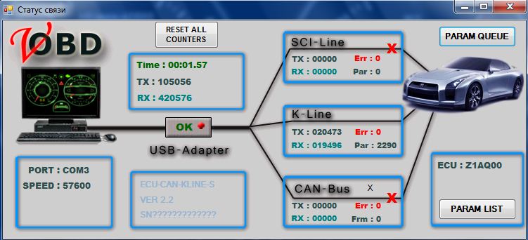

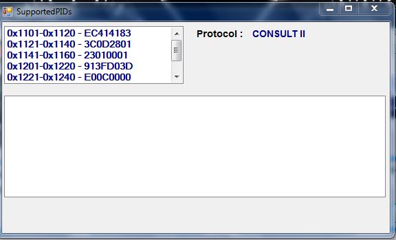

    Автомобиль ниссан скайлайн v35, двигатель vq25DD
    так и не работает расход топлива и остальные показатели.
    пробовал разные варианты в списке автомобилей.
    Пробовал понижать скорость на порту, и менял прошивку адаптера.
    Скрины во вложении.
    И еще, раньше CAN шина работала, сейчас нет почему-то.

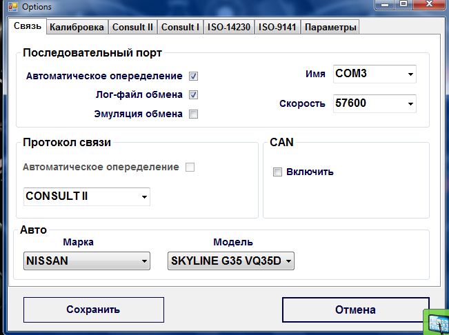

    Для двигателя VQ25DD необходимо выбрать в опциях просто Skyline V35. Насколько я знаю с поддержкой этого двигателя проблем небыло. Тестируется VQ35, но Den_russ пока молчит.
    Если расход не заработает, просьба выслать лог-файл обмена.(включить опцию лог-файл обмена, перезагрузить сервер и дать поработать минуты 3, путь к файлу TripLogs\CommLog.txt)

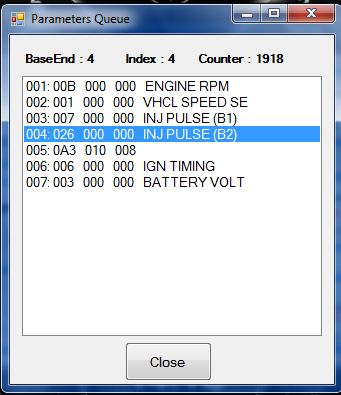

    Не совсем понятно. По логам впрыск считывается для другого типа двигателя (как-будто Consult-II и Skyline V35 не выбран в опциях).
    Я немного поправил прогу (ссылка для скачивания та же, в первом посте) и добавил в отображение параметров впрыск для двух банков V35.
    Просьба посмотреть их значения. (параметры располагаются один за другим после параметра датчик расхода воздуха), а также прислать опять лог, и скриншот экрана с выбранными опциями по протоколу.

    отображение параметров впрыска работает для обоих банков
    вложил логи
