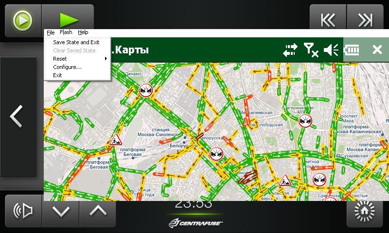

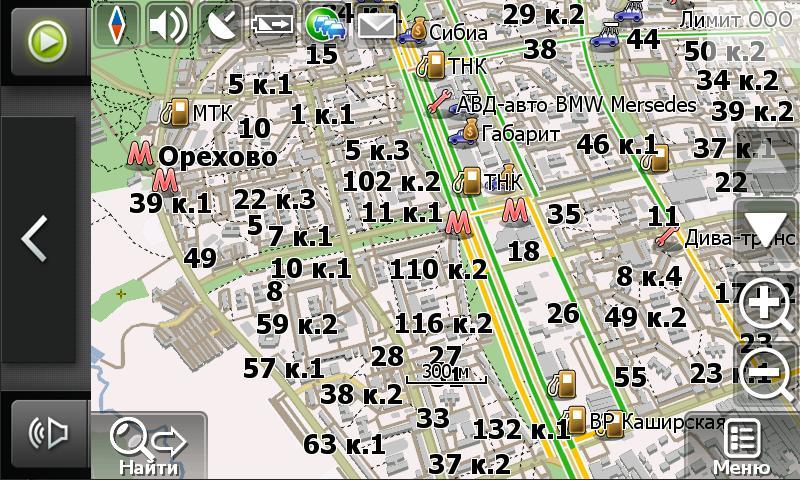

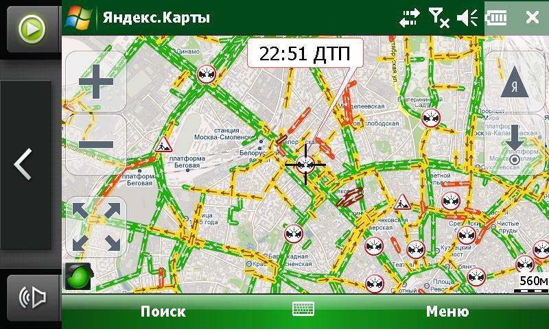

    Относительно успешно в ЦФ3,1 работают одновременно две сборки эмуля
    на образе WM_6.1.4_USA_480x800
    С яндекспробками и навителем 5,0,0,1069+карты Россия Q4 c плагином
    из этой темы http://www.compcar.ru/forum/showthread.php?t=4837
    Если интересно-выложу на народ...
    PS Каждая сборка отъедает памяти по 350-400 мб загрузка проца (Атом 510)при одновременной работе двух емуляторов-30-50%....
    Вот ежли-бы раздобыть обрезанный образ WM6.1-думаю,работало-бы пошустрее
    но находил только образы Win CE,а с ним как-то незаладились отношения...
    PPS///скрины с ББ,в машине тоже-самое+GPS ...
