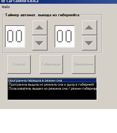

    Запустил прогу, в логах пишет, что запуск успешный. Назначил на кнопку действие Сон, просыпаться не хочет. Если самому разбудить, в гибернет не уходит, хотя со старой версией уходил. Во всплывающем окне проги везде стоят нули, хотя в инишнике ставил 10 секунд, и стрелочки не активны. Куда копать?

    Изменил план электропитания (на ноуте), все заработало, только стрелочки и цифры не активны, зато появились надписи.
    10 секунд маловато наверно (точно не уверен).
    1. Попробуй поставить хотя бы 60 секунд.
    2. Проверь чтобы в настройках питания было включено Разрешить таймеры пробуждения.
    3. Проверь в настройках питания чтобы был выключен ГИБРИДНЫЙ СПЯЩИЙ режим.
    4. Проверь чтобы на кнопке питания стояло действие сон.
    5. И самое главное чтобы был включен режим гибернайции в винде. Открываешь Пуск-> И смотришь есть ли в списке Гибернация, если нету то в командной строке выполни powercfg /h on.
    Самое главное уводить комп в сон по кнопке от системника
    п.с. А какая у тебя винда? 7ка или XP? просто на XP пока что не тестил, сейчас вот только пойду пробовать)
