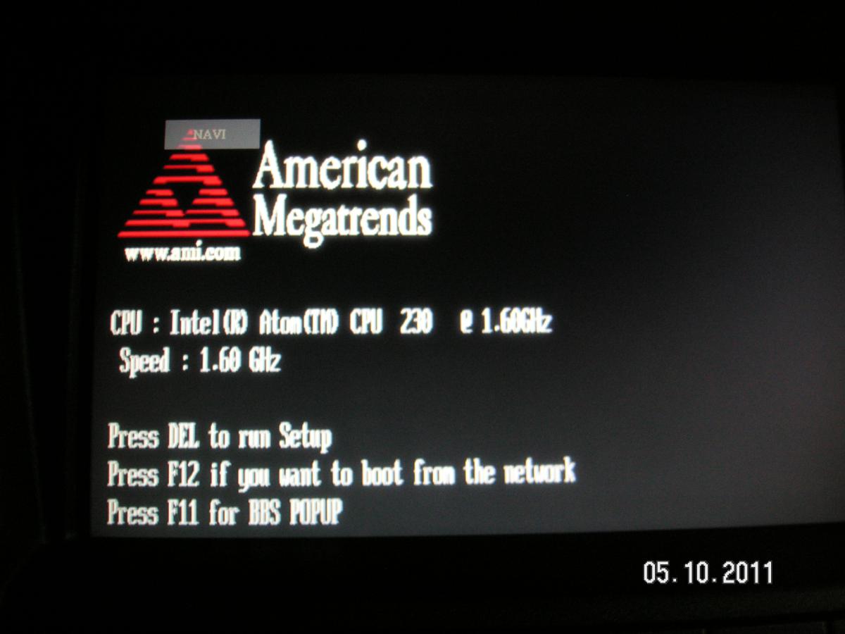

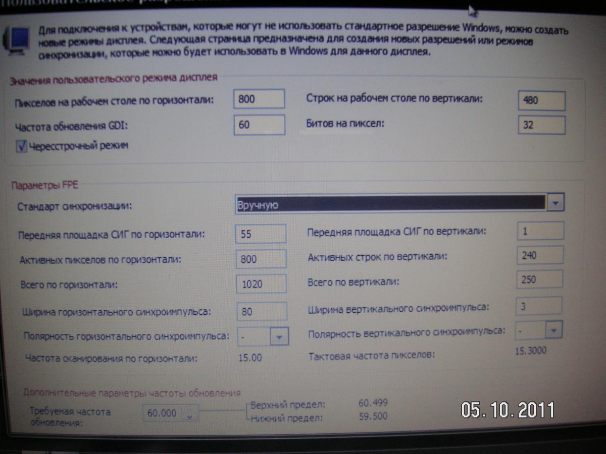

    Прикрутил я все таки этот ИОН. Использовал стандартные средства NVIDIA. Только по вертикали не могу расширить до нормального положения по горизонтали все ОК. Картинка стабильная, только на белом фоне заметны небольшие подергивания пикселов. Может подскажете что подкрутить, чтобы верх поднять...
ID:	12136   Нажмите на изображение для увеличения.
ID:	12137   Нажмите на изображение для увеличения.

    Тема обрела свое продолжение . Окончательно устав на смотреть на корявенькое изображение, я написал в форум производителя GVIF-интерфейса и оказывается, у него есть специальное меню для установки разрешений по RGB-входу!!! По умолчанию, этот вход стоит на разрешение 480х234 и его нужно переключать на 800х480!!! Так вот, у меня интерфейс ver.6.2 имеет еще один параметр, при котором я настроил ION 800х480 в прогрессивной развертке. Изображение практически идеал + процесс загрузки компа на мониторе во весь экран в отличном качестве.
    Разрешение в Windows создавал панелью управления NVIDIA даже с частотой 100 Гц. Но есть еле уловимая как-буд-то тень от толстых линий.
    Шрифты читаются свободно, даже самые мелкие, но при пристальном рассмотрении, они как-будто переливаются цветами немного. Что может быть? Как подкорректировать?

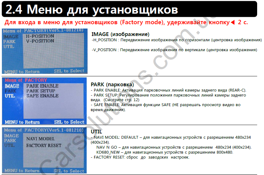

    Сделай, пожалуйста, фото окна меню и какой параметр менял. Сверю со своей версией адаптера.
  9. #29
    18.04.2011
    19
    182
    По умолчанию Re: ПОМОГИТЕ с NVIDIA ION+GVIF
    Вот почти такое-же меню из документации. У меня в NAVI MODEL есть параметр WD7000 - в нем и настраивал.
