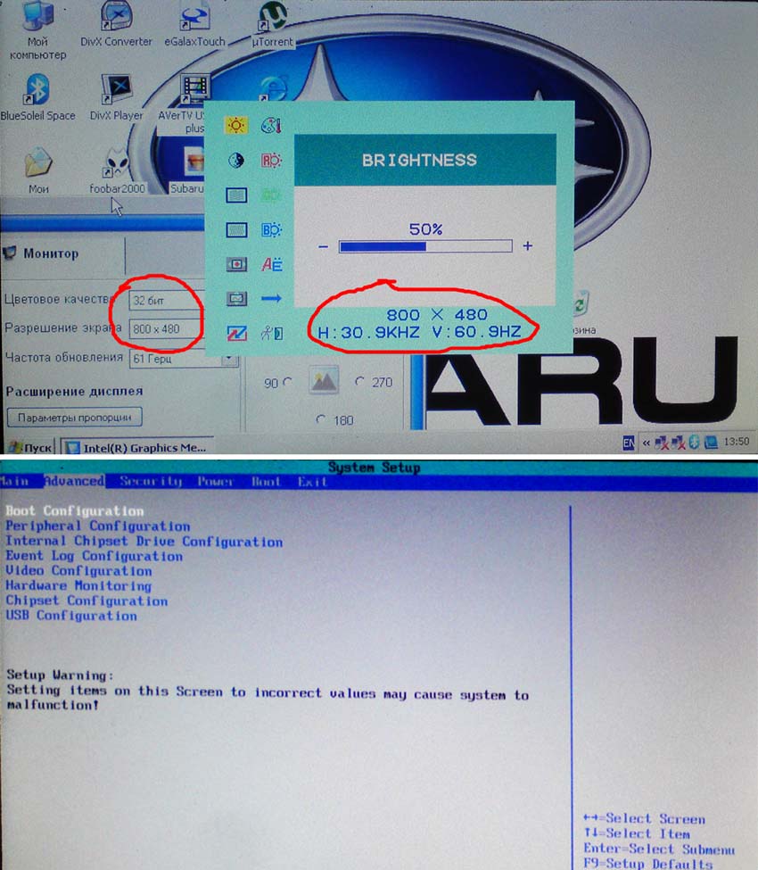

    Я сегодня бился до 3х ночи. И поправив моделайн в 3х местах это не дало ровным счетом ничего. Оставил это все приятелю, у которого программатор и он начал пытаться прямо тупо в прошивке без каких быто нибыло программ(только winhex) искать в хексе 0280 01e0 - это 640 на 480 и менять их на 0320 01e0 это 800 на 480. И о чудо! ПРОПАЛ РЕЖИМ 800х600, а появился 800х480. Это получилось где то с десятой попытки. Видно у китайцев косяки с прошивкой! Меняя 640х480 на 800х480 потерять 800х600!!! Видно таблица разрешений находится в прошивке со смещением и как проц ее читает вообще непонятно!
    Кстати все проверки делались от vga сигнала
    Вот результат работы:

    800x480 Есть в родной прошивке! Я даже могу хекс адрес показать. 2ad5 адрес этого разрешения
    А моник стал теперь казать в 800х480 и во всех остальных старых, кроме 800х600. Думаю что даже твою правильную строчку я не буду пытаться примерить, так как все работает и так. Закон доктора "НЕ НАВРЕДИ"
    В любом случае СПАСИБО ОГРОМНОЕ за направление, что в монике все не так гладко и что нужно и туда приложить свои шаловливые ручки!
