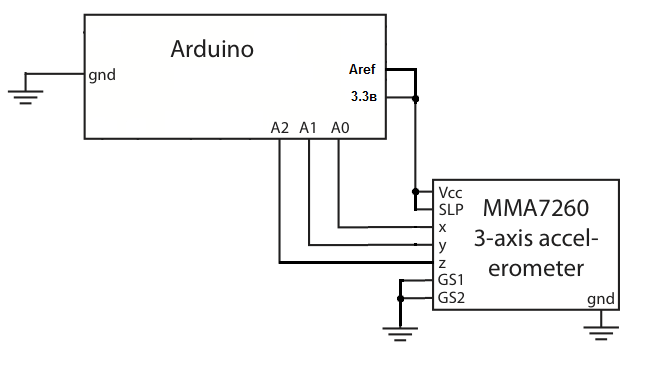

    Arduino и 3-х осевой акселерометр(3D Accelerometer Sensor) MMA7260(MMA7361)
    Для тестов отключил режим слип и установил чувствительность на максимум. Все заработало сразу.
    Для калибровки датчика нужно расположить его в исходное положение далее присвоить переменным x_cal, y_cal, z_cal нули, прошить carduino, потом в сериал мониторе посмотреть их новые значения и прописать вместо нулей.
    int z_cal=755;

    PHP код:
     int xpin=0;
    int ypin=1;
    int zpin=2;
    int x, y, z;
    int x_cal=603;
    int y_cal=595; //калибровка датчика
    int z_cal=755;
    void setup()
    Serial.begin(115200);
    void loop()
    x=analogRead(xpin);
    y=analogRead(ypin); // прочитать значение осей
    z=analogRead(zpin);
    Serial.print("x=");
    Serial.print(x-x_cal);
    Serial.print("   ");
    Serial.print("y=");
    Serial.print(y-y_cal);
    Serial.print("   ");
    Serial.print("z=");
    Serial.println(z-z_cal);
    delay(500);
