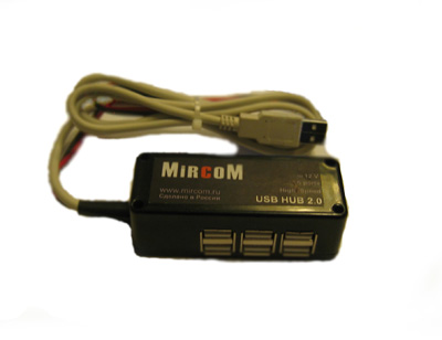

    Много хабов перепробовал пока не напал на Mircom USB-HUB. Шестипортовый. Корпус металл. Из коробочки выходит USB кабель (около метра) для подключения к стандартному порту USB и кабель питания. Кабель питания вешается на постоянные 12 вольт. Пока на входе USB нет +5 - HUB "спит" (ни чего не потребляет!). Единственный минус цена. От 2500 до 3000 руб.
    И короткий провод USB
