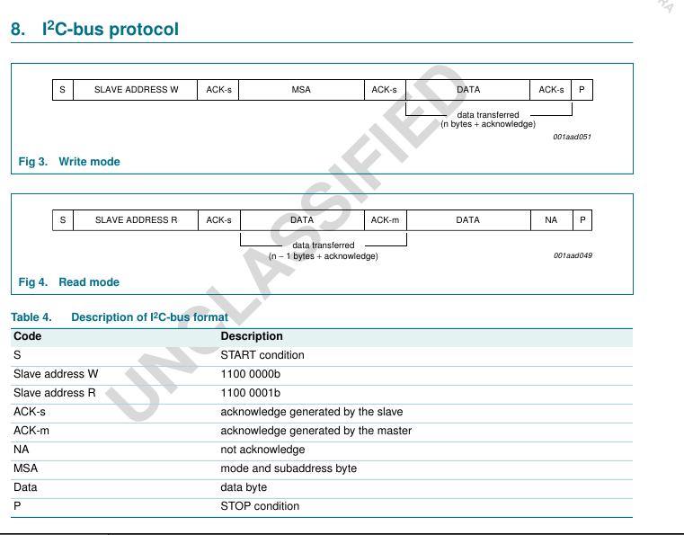

    Приветствую. А не поможете со сниффером i2c? вывод данных желательно в сериал.
    Есть скетч, но похоже данные идут со сдвигом в 2 бита и в инверсии. Еще сложность в том, что у прослушиваемого раба есть субадрес и неизвестное количество байт данных.

    это немного не то. в теме написаны скетчи из туториала по ардуине, они работают, но не так как нужно-похоже не обрабатывается ACK и байты идут потоком. но в байте могут быть использованы не все старшие биты, проц их отбрасывает, а ардуина тупо складывает биты в пакет. в итоге получается каша
