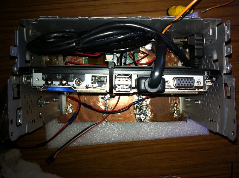

    Толком в работе его не оценил, но первые впечатления - небо и земля. Полная загрузка с момента включения (win7) занимает секунд 35. Выключение - секунд 5-6. Из замеченных минусов - сильнее греется. HDD вчера поменял на SSD Corsair Nova CSSD-V32GB2-BRKT (32 Gb).
    Плата примерно 14*15 см. Железная вставка в нижней части корпуса служит радиатором для микросхем на обратной стороне платы, поэтому я не стал корпус полностью снимать.
