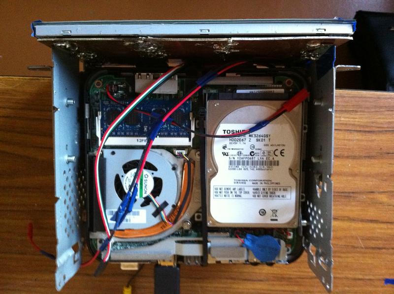

    Намучившись с глюками системы Mystery 8120s + Asus EEE701, решил всё переделать. Основные проблемы были из-за этого недоразумения под названием "монитор".
    Время поджимало, сборка велась в авральном режиме, поэтому использовались подручные материалы.
    Итак:
    1. Системный блок: куплен неттоп DNS Porto. Первоначально хотел поселить его в бардачке, но когда увидел вживую - появилась идея собрать моноблок, поселив в отсек 2DIN
    2. Корпус: от старой 2DIN магнитолы Honda
    3. Блок питания: DCDC-USB
    4. Монитор: доработанный Lilliput 819AHT, подключение по HDMI
    5. Звук: по этому примеру перенёс магнитолу Alpine 9887 в нижний ящик, звук с неттопа подаётся на её линейный вход.
    6. GPS: USB приёмник BU-353
    7. Клавиатура: планирую купить такую

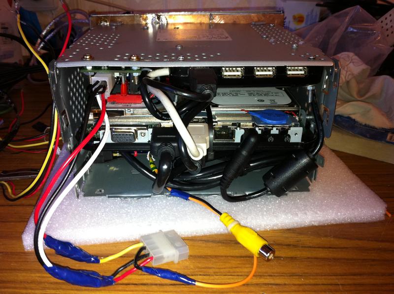

    8. Кабели питания: протянуты в салон от аккумулятора плюс и минус 8Ga, но пока ещё не подключены.
    9. Управление питанием: пока что думаю, куда поставить трёхпозиционный переключатель.

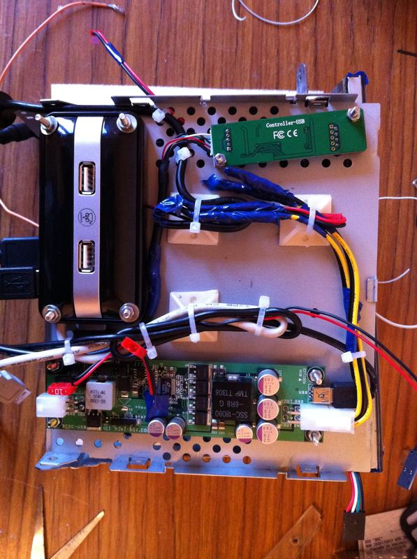

    Плата монитора почти впритык входила в корпус, поэтому пришлось выпаять с неё универсальный разъём. Встроенный контроллер тачскрина у этого монитора сдох, поэтому потребовалось только припаять видеовход камеры ЗХ непосредственно к плате. Также потребовалось удлинить провод питания подсветки матрицы. Кабель HDMI использовался с Г-образным разъёмом, т.к. прямой не влазил. Сама плата закреплена на дне корпуса. Из родного адаптера для питания монитора от прикуривателя была извлечена плата стабилизатора и установлена рядом. Питание монитора берётся с разъёма Vaux блока питания.
    Выше на площадке из оргстекла располагается сам неттоп со снятой верхней крышкой для лучшего охлаждения. К контактам кнопки включения подпаяны провода для управления от БП.
    На верхней крышке прикреплены БП, контроллер тачскрина и USB хаб на 7 портов. В будущем туда ещё добавится блок питания 5В.
    Под матрицу была сделана основа из фольгированного текстолита и припаяна к корпусу. Матрица приклеена на двухсторонний скотч. Размер видимой области немного меньше отверстия в накладке на торпеде, думаю вырезать из тонкого чёрного пластика накладку.
    В машине примерить пока что ещё не успел. На столе работает нормально, опасения вызывает разве что температура жёсткого диска (до 52 градусов), думаю поменять его на SSD.

    Привет, А как новый системник по сравнению с Ёжиком (в смысле производительность скорость загрузки) и вообще субьективные ощущения от замены? И еще если не сложно какие размеры платы Неттопа без корпуса "по стеклотекстолиту".
    22.12.2010
    27
    199
    По умолчанию Re: Моноблок с 8" для Honda HR-V
    Толком в работе его не оценил, но первые впечатления - небо и земля. Полная загрузка с момента включения (win7) занимает секунд 35. Выключение - секунд 5-6. Из замеченных минусов - сильнее греется. HDD вчера поменял на SSD Corsair Nova CSSD-V32GB2-BRKT (32 Gb).
    Плата примерно 14*15 см. Железная вставка в нижней части корпуса служит радиатором для микросхем на обратной стороне платы, поэтому я не стал корпус полностью снимать.
