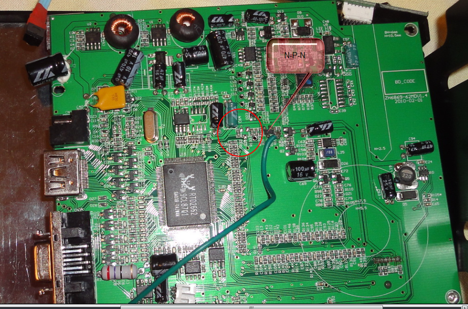

    Дополню ,может у кого тоже такой моник. У меня на плате не было транзистора (на фото обозначил),поставил какой был n-p-n структуры, всё работает!
    И ещё вопрос возник,не кто не разбирался для чего на плате предусмотрен ещё один ключ на переключение,обозначил в кружке?
    Для автоматического переключения первого видеовхода
