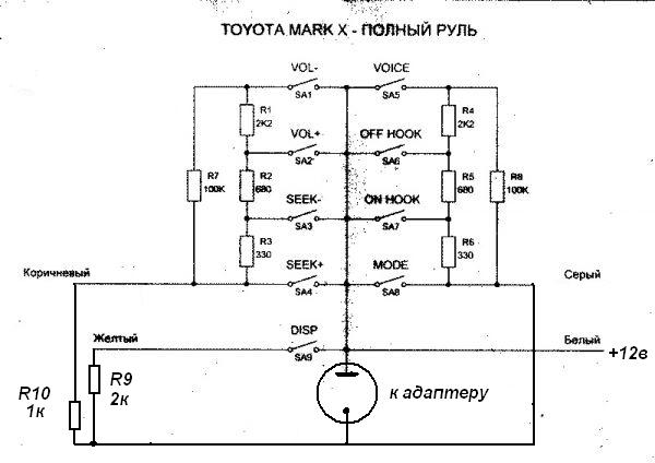

    подойдет ли адаптер на кнопки такого руля? авто тайота марк Х 2005г.

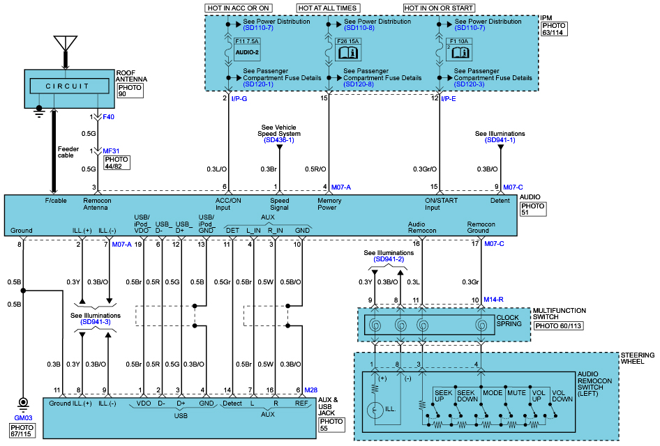

    А вот при такой схеме нужно дополнительное сопротивление?
    Авто Kia Sorento New

    По умолчанию Re: Адаптер рулевых кнопок.
    Ни какого доп. сопротивления не нужно. У тебя 1 блок кнопок
    Наверно подойдет, мне схема не совсем понятна.
    Что за коричневый и зачем тогда серый? Что за резисторы висящие на +5в
    Последний раз редактировалось Chip; 04.07.2011 в 22:02.
    про эти два провода вот цитата с форума: "Выкладываю схему кнопок нарисованную мастерами сервиса (Две линии +5 Вольт это похоже уже содержимое их блока, в остальном всё оригинальное) "
    блок имеется ввиду для подключения магнитолы пионер к рулю.
    желтый провод я так понимаю он сам по себе вообще, это отдельная кнопка под названием дисп. которая переключает показатели борт компа и не связана с мультимедией.
    тогда всё встает на свои места? или опять лишние провода? про сопротивление какое-нибуть нужно будет допаивать?
    Тогда все подходит.
    Сопротивление нужно будет допаять, что бы обьеденить в одну группу
    Тогда все подходит.
    схема подключения так примерно должна выглядеть? на массу второй контакт? тобишь это и есть масса машины или они не связаны? суть в том что у меня не было мультируля и в шлейфе рулевой колонке есть только два свободных контакта, один на подсветку кнопок можно подключить второй на адаптер плюсовой провод и массу взять с рулеввой колонке самой. или это некорректное подключение? шлейф от мультируля конечно иммет гораздо больше контактов но жаба душит его покупать за 5т.р тем более япы зачем-то оставили два свободных контакта...
    +12в для чего?
  10. #180
    +12в для чего?
    На пред. Фотке там было показано что это на габариты цеплять! Подсветка кнопок. Схема карявая конечно немного мне кажется...
