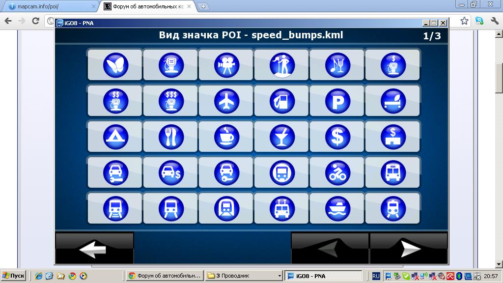

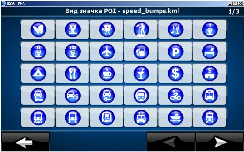

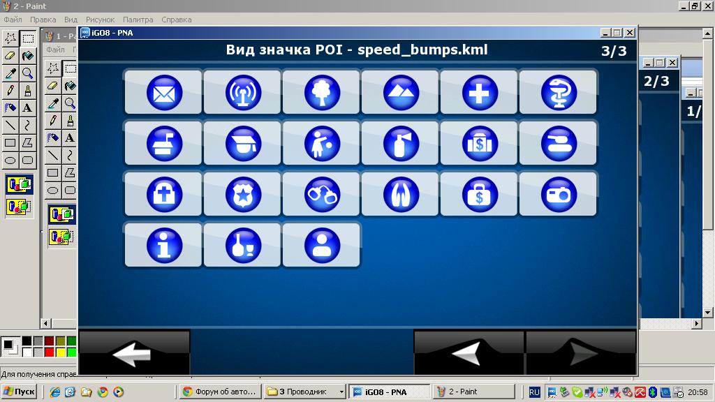

    Ну, о результатах теста.
    скачиваю только лежекопов, конвертирую скачанный файл при помощи SPUDTXT 1.7 от eidamo c ini от AlmX (правда, сразу он запускаться не хотел - пришлось скачать COMDLG32.OCX и зарегить его в системе посредством команды regsvr32 C:\windows\system32\COMDLG32.OCX
    Получился файл, который я переименовал в speed_bumps, внутри которого тоже в в теге
    <Document>
    <name>speed_bumps.kml</name> тоже изменил имя.
    Забросил его в \iGO831_PC_\content\userdata\poi\ задал дальность и значек - но значек задается только из стандартных значков POI,
    а в виде знака с лежекопом - никак
    Что я делаю не так??

    Юра 80 Не за что, рад помочь. Все делаете правильно.
    Отображение значков зависит от вашей сборки iGo. В вашей сборке вообще есть знак "Лежачий полицейский"? Если нет, тогда ищите сборку со значками. Извините за глупый вопрос: "Вы пролистывали меню значков дальше первого экрана?"
    Другие POI отображаются нормально?

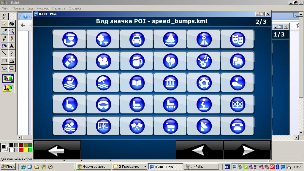

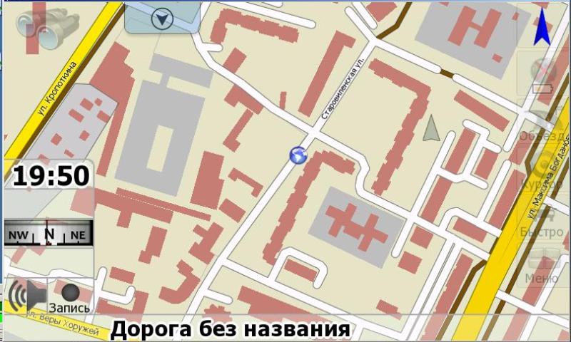

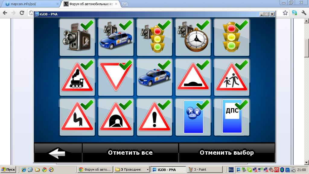

    Сборка из шапки. Листал все страницы значков POI, естественно. Нет там картинок с лежачими полицаями. На первых трех скринах это видно. А вот в меню-настройки-предупреждения-предупреждения о камере - визуальные предупреждения - значек есть (скрин 4)
    Менял DATA на полный, менял скин на полный diMkaWertVRV_1142_1024x600_800x600_800x480_800x430 _710x600_480x272, с удалением save - все по прежнему - в значках POI лежекопов нет.
    Другие POI не ставил. Пытался - но имел вылет после проб (около часа) вылетает с Out of memory, решил вот для начала с камерами разобраться.
