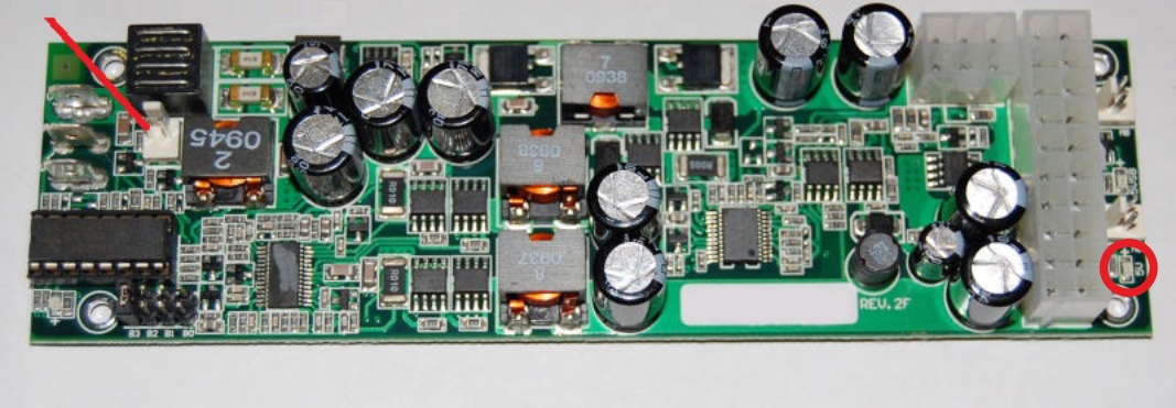

    Народ, выручайте!!! После того, как умерла АКБ в машине, и сгорел предохранитель ACC в самой машине, перестал запускаться комп (все предохранители и АКБ заменил, питание +12 и ACC в норме).
    На блоке питания (M2-ITX) не горит один диод (обведен красным кружочком). Ребята, которые прозванивали весь блок питания сказали, что скорее всего проблема в чипе управления.
    Что посоветуете?

    По умолчанию Re: M2-ITX
    Светодиоды подписаны, если не ошибаюсь то это индикатор напряжения +5v
  10. #500
    Пользователь Аватар для Shuruper
    01.02.2010
    216
    Не ошибаетесь.
