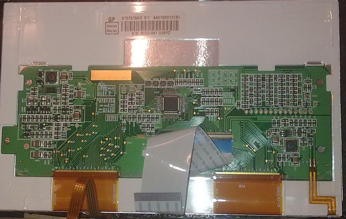

    А если p канальный использовать? И вот ещё вопрос вроде нашёл на своей матрице шлейф подсветки, но при разрыве + провода изображение на мониторе исчезает, а при обратном соединение проводов изображение не появляется, помогает только выкл-вкл монитор, такое впечатление что преобразователь подсветки уходит в защиту или это провода питания матрицы.
    фото монитора и матрицы, даташит прилагаются. Кстати на 5 странице даташита нашёл что 3 пин вход шим для регулировки яркости. Может лучше к нему подключится ?Требования к шим сигналу (от 0в до 3.3в и от 100гц до 300гц).

    Последний раз редактировалось badnetrnd; 17.07.2011 в 01:57.

    На твоей матрице шлейф подсветки справа , состоящий из двух проводов

    По умолчанию Re: Автоматическая регулировка яркости светодиодной подсветки.
    вот именно там я + и разрывал.

    Помогите я весь в раздумьях куда лучше подключить ? К 3 контакту или в разрыв - ?
