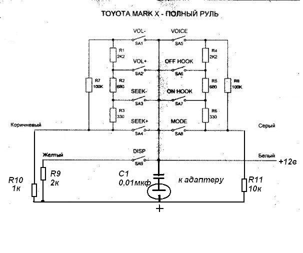

    Вобщем приехал мне мультируль, на днях ездил купил адаптер, вот теперь итоговая схема которую хочу реалезовать, до этого заметил один касяк что кнопка моде осталсь тоже без резистора и доресовал резюк!
    как подключать адаптер к рулевой колонке на массу кондер правильно показал на схеме? а то там помню было написано паралельно подключать нужно и меня это ввело в заблуждение!
    и резисторы пойдут такие?
    R9-2 килоома
    R10-1к
    R11-10к
    это я от балды их поставил или лутше поменять номеналы на какие либо?
    для меня это немного сейчас сложно не разу ещё не сталкивался с резистивными кнопками по этому прошу итогового совета чтоб преступть к реалезации!

    Сколько у тебя проводов от кнопок приходит? Если два, то просто подключи их ко входу адаптера. +12 не нужно. Адаптер просто измеряет сопротивление на входе и преобразовывает его в цифровой код.

    на руле два блока кнопок с лева на музыку коричневый провод, справа кнопки на телефон и пр. серый провод, ещё есть желтый который сам по себе без резисторов, и на этих блоках кнопок во первых сопротивления одинаковые а во вторых нижняя кнопка тоже без сопротивления остаётся, так что приходится химичить и вот хотел узнать нормальные ли сопротивления я придумал или лутше другие поставить чтоб не было там конфликтов какихнить или ещё чего... ну и про конденсатор как его там поставить тоже вопрос

    Подключи тестер к белому (по твоей схеме) проводу и плюсу на твоей схеме. Понажимай последовательно кнопки и запиши значения сопротивлений, которые увидишь на приборе. Если одинаковых значений не будет, то всё замечательно - будет работать.
