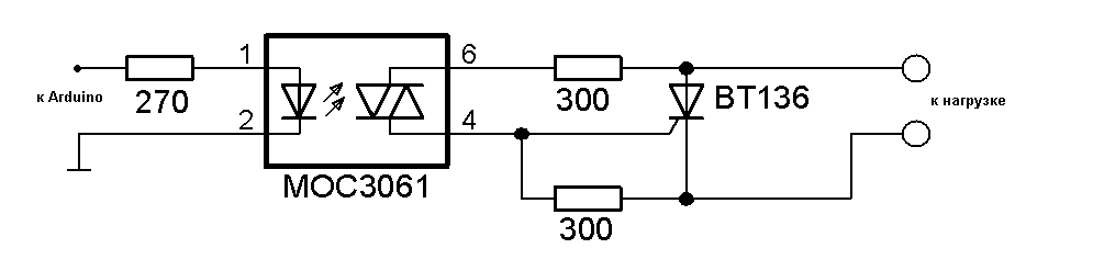

  7. #37
    По умолчанию Re: Ардуино - управление освещением, жалюзи, климатом.
    2-реле не нужно, серва подключается напрямую к выводам Arduino
    3-лучше использовать симистор схема прилагается

  8. #38
    01.06.2011
    26
    188
    Не подключается серва напрямую. Только управляющий сигнал идёт напрямую, но никак не питание. Если не ясно зачем нужно отключать питание или управляющий сигнал - перечитайте мой пост. Два реле не нужно, достаточно одного. Реле любое, какое попадётся, я использую на 12 вольт, релюшку включаю через транзистор IRFZ 44N. Почему именно такие компоненты? Да просто только это было под рукой.
