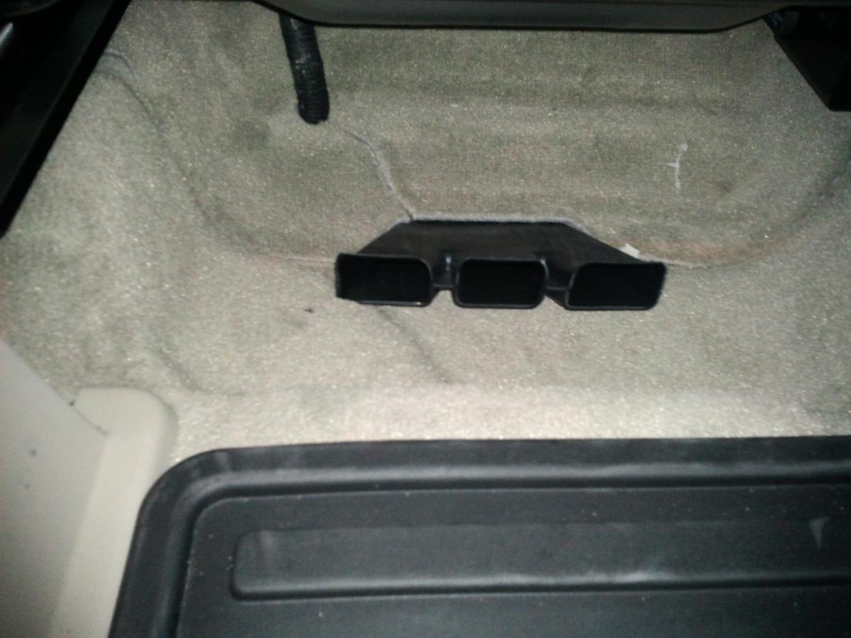

    По умолчанию Re: На LR Freelander 2
    Цитата Сообщение от Artemiy Посмотреть сообщение
    ...Речь идет именно о толщине корпуса. В данном случае о 60 мм. Толще может не пролезть между бардачком и задней стенкой. Запихнулось у меня все вполне приемлемо...
    Вчера специально в салоне смотрел место за бардачком...
    Уговорил менеджера даже снять бардачок ...
    Место там действительно свободное, в смысле ни какого оборудования там нет. Но за ним совсем нет места, там и мышь не проскочит между перегородкой с шумоизоляцией и задней стенкой бардачка.
    Но это уже модели 2012 года. Может бардачек стал глыбже! Может быть поэтому... Год назад, когда смотрел место под передними сидениями, показалось какие-то глубокие, но тесные ямы. Сейчас вполне приличные свободные места, куда встанет обычный корпус mini-itx, надо только закрепить, чтобы не закрывали воздуховоды.
    На счет музыки сейчас уже усилитель 8х40вт и 8 динамиков включая сабвуфер уже в базе SE.
    Последний раз редактировалось Sok-San; 29.10.2011 в 19:45.
    За бардачком у фрила находится еще какой-то блок. НЕ помню как называется, надо в мануале смотреть. Но между ним и перекладиной, На которой крепится основание бардачка есть место. Ровно 6-7 см. Как раз мне хватило чтобы пропихнуть туда корпус. Но там еще воздуховоды от печки проходят. Они греют сильно корпус.
    Я думаю его через полгодика переставить на место магнитолы. Убрав последнюю совсем.
    но это позже. Сейчас занимаюсь монтированием камеры заднего вида. сделаю - выложу фотки и возможно видео.
    Последний раз редактировалось CarMonitor.ru; 31.10.2011 в 01:20.
