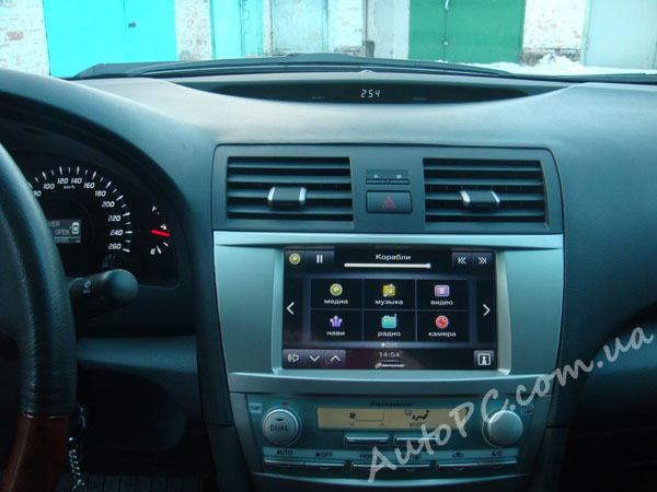

    Доброго времени суток!
    Недавно была произведена установка CarPC на Toyota Camry, очень схож проект.
    Wizard, кнопки на руле задействованы для управления Centrafuse? Если да, то при помощи какого адаптера? Есть ли радио в твоей системе? Где установлен сам комп?
    Если интересуют какие-то тонкости или идеи при установке, можем пообщаться!

    Кнопки пока что не подключил. 1е пробное подключение не удалось Подключать думаю через кардуино.
    Радио стоит Гага от ДиджеталКара
    Комп установлен за задним сидением, там же установлен и усилитель, все скрыто фальш панелью
