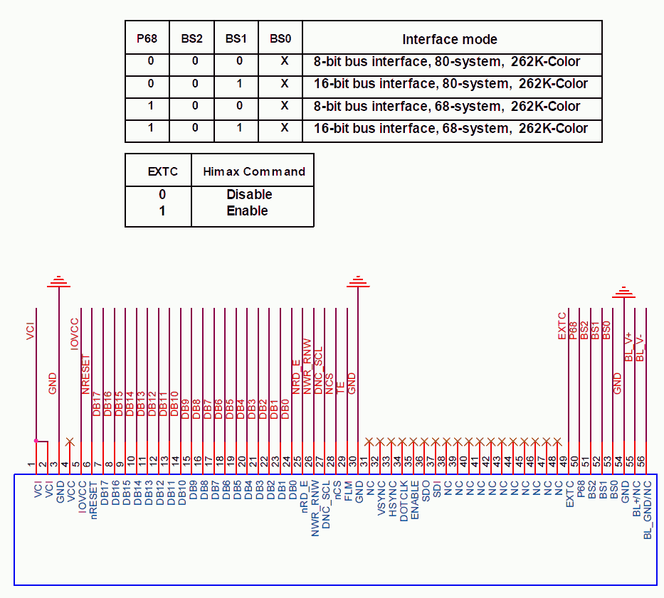

    Вот нашел конфигурацию интерфейса
  6. #26
    Местный Аватар для Gorynch
    21.12.2009
    187
    276
    По умолчанию Re: Arduino TFT 3.2" + Touch Panel
    На сколько я понял - дисплей у тебя 16bit, чтобы его передалать на 8 нужно резистор R1 перенести на место резистора R2, чтобы это сделать нужно снимать дисплей, а это не просто. Поэтому подключать дисплей надо как 16bit
    Вот тут скетч для дисплея 16bit, но 2.4, не думаю, что это критично сейчас для проверки работоспособности дисплея в принципе
    И ещё там написано, что уровни напряжения у дисплея 3.3V, они используют
    3.3V Arduino Pro
    , поэтому если ты используешь 5V ардуино, то нужно согласовать напряжение 20k резисторами
    Последний раз редактировалось Gorynch; 15.09.2011 в 16:59.

    Питание +3,3 с ардуины, скетчей я много находил, а вот как правильно подключить его.... дело в том, что практическе везде пишут контакты с DB0-DB16, хотя контакта на печатной плате DB16 нету :-D
