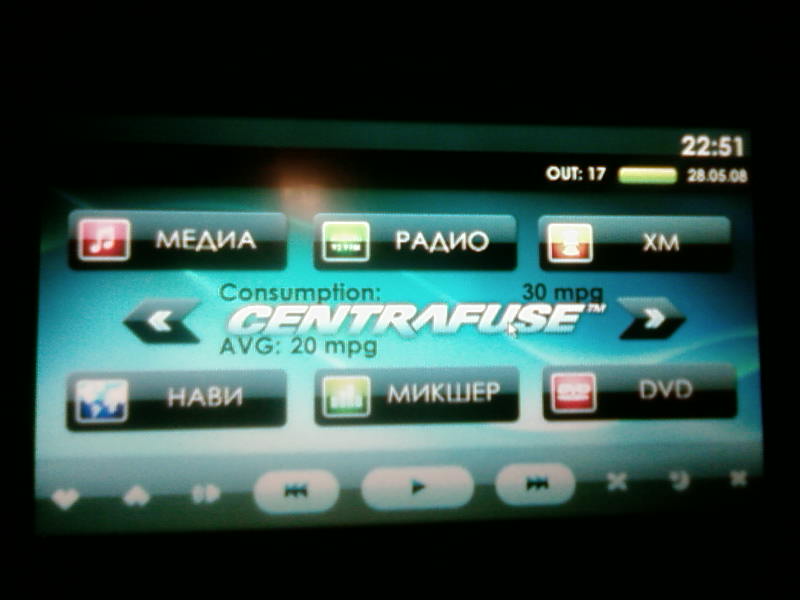

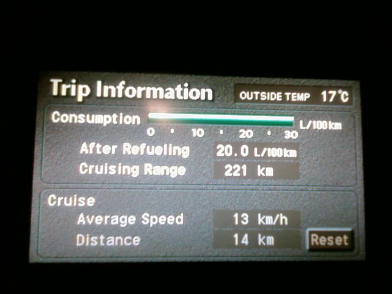

  6. #26
    27.02.2008
    128
    243
    По умолчанию Re: LogoDashboard применительно к AVCLan
    Вот и я . Вчера не было инета вечером не мг отписать .
    Значится по порядку .
    После перестановки всех плагинов все заработало .Ура товарищи .
    Kolychev респект . температура показывает везде . дашборд работает
    фото прикладываю .запятая была, вроде все на месте. вот толко галоны бы все таки в килорметры .
    На дисплее инфы от гибрида прочерки. а я так надеялся что вдруг у меня тоже гибрид . ;-)
    фотка с темпкратурой е получилась
ID:	912   Нажмите на изображение для увеличения.
    Последний раз редактировалось Docter; 29.05.2008 в 13:18.
  7. #27
    Цитата Сообщение от kolychev
    _
    Вопросик имеется, почему бы не перевести данные формулой в понятный вид , например L/100км
  8. #28
    27.02.2008
    128
    243
    собственно надо иметь 2 версии у кого переведено и у кого нет
    в моем случае достаточно поменять назнания вплагине цифрыправильные
  9. #29
    04.09.2007
    563
    340
    Цитата Сообщение от Docter
    Ура товарищи .
    По порядку:
    1) Удали c:\Program Files\Flux media\centrafuse\skins\aura\logo.png (это надпись centrafuse посередине)
    2) Видимо пробег с последней дозаправки (Cruising Range) все-таки с разных адресов у нас летает, он должен отображаться в правом нижнем углу напротив среднего расхода. Чтобы он выводился, найди в файле plugins\logodashboard\skins\aura\content.xml слово DISTANCE и замени на CRUISINGRANGE. Можно даже центрифугу не перезапускать. Можно еще по аналогии слово SPEED написать, тут уже кто как хочет может страницы дашборда компоновать. У меня например ни CRUISINGRANGE ни SPEED вообще не приходят, а пробег с дозаправки приходит с адреса DISTANCE...
    3) На счет mpg, проясни плиз, у тебя на родном экране написано l/100km, а с адаптера мне приходит формат данных mpg. Так вот вопрос, "l/100km" написано просто так и на самом деле цифры 20 и 30 это 20mpg и 30mpg ? Если так, то перевести не проблема будет, обязательно доделаю настройку в AVCLan, в чем показывать данные и он сам будет переводить.
  10. #30
    04.09.2007
    563
    340
    понял, тогда 3-й вопрос снимается, тоже видимо настройка будет, переведено или нет.
