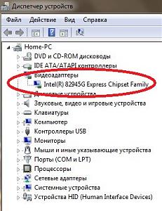

    Дальше будем заводить видео с компьютера на адаптер по RGB.
    Кстати, какой у тебя Asus EEE? Если 701, то тебе понадобится изучение темы Интеловская графика и нестандартные мониторы. Вариант решения.
    Напиши какой у тебя видеоадаптер.
