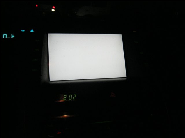

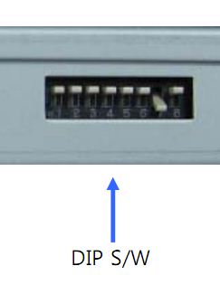

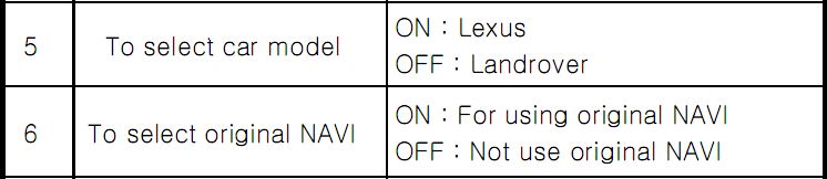

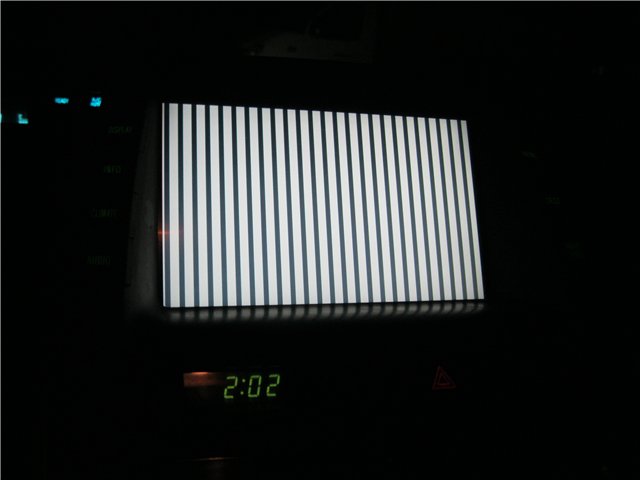

    На первом же этапе я уже притормозил, т.к. купив корейский GVIF адаптер не могу вывести изображение на экран. При нажатии кнопки MAP белый экран, навигация тоже не работает. При переключении кнопкой MODE на адаптере в одном из шести режимов появляются четкие вертикальные полосы.

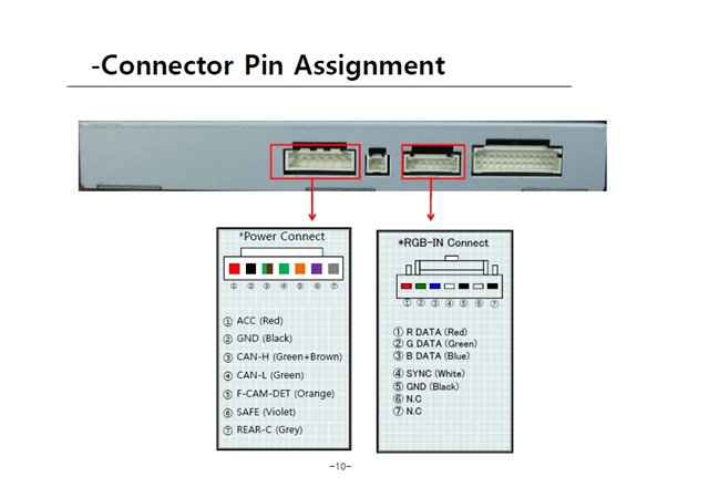

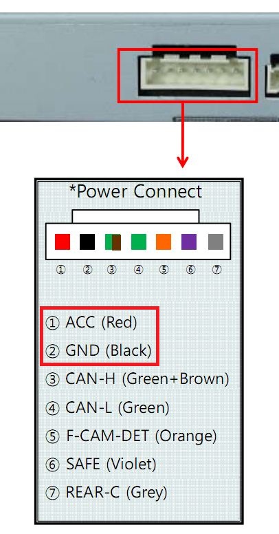

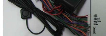

    ACC - 13
    Подключал так:
    GND - 15
    CAN(H) - 19
    CAN(L) - 18
    REAR-C - 20
    Остались два провода незадействованными:
    SAFE (Violet)
    F-CAM-DET (Orange), причем этот провод был без маркировки.

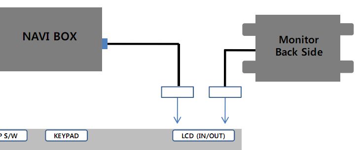

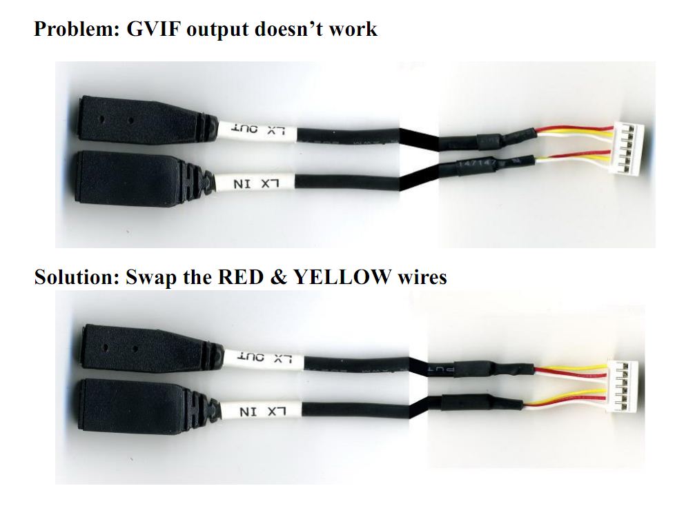

    Подключил разъемы LCD (IN/OUT) в разрыв и к адаптеру.
    Схема электропроводки машины
    Разъемы адаптера GVIF

    Может причина именно в этих двух проводах? Если кто уже подключал, подскажите, что не так делаю.
