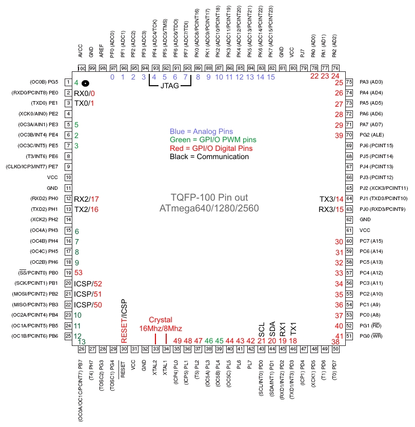

    Вот тебе в помощь распиновку контроллера
    Будет выглядеть примерно так
    PHP код:
    #define  D2_High PORTE |=B00010000  //red
    #define  D2_LOW PORTE &= B11101111
    #define  D3_High PORTE |=B00100000  //green
    #define  D3_LOW PORTE &= B11011111
    #define  D4_High PORTG |=B00100000  //blue
    #define  D4_LOW PORTG &= B11011111
    PE4 означает 4-й бит порта E, соответственно мы включаем этот бит B00010000 и выключаем B11101111 , не забывай что отсчет битов начинается с 0
    PG5 означает 5-й бит порта G и т.д.
    Последний раз редактировалось Chip; 11.10.2011 в 18:23.

    сделал скей на 15 каналов, пины вида
    0C3A-5 вывод меги
    0С3B-2 вывод меги
    0С3C-3 вывод меги
    и таких выводов 12 с 2по13 и ещё
    0С5A-46
    0С5B-45
    0С5C-44 выводы меги
    получается ещё +3 = 15
    остальные выводы контроллера я не могу задействовать....

    получается например вывод меги 23
    вывод контроллера 77
    PA1(AD1)
    #define D23_High PORTA |=B00010000 //red line-1 on
    #define D23_LOW PORTA &= B11101111 //red line-1 off
    if(color[0] > pwm_time ) D23_High; else D23_LOW;
    с таким кодом на выходе 23 меги нет не чего....
  8. #638
    По умолчанию Re: Фоновая подсветка телевизора Ambilight
    И не будет, ты бит не правильно установил, нужно устанавливать 1-й бит B00000010 а у тебя четвертый B00010000
    Последний раз редактировалось Chip; 11.10.2011 в 18:43.
